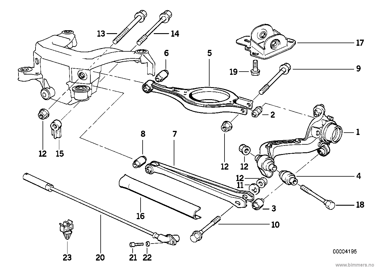

Har en BMW 320i E36, og når jeg kjøpte den sa selgeren at det var en gåen foring..
Problemet er at når jeg gir gass eller bremser er det akkuratt som om noe på høyre sida gir etter og det kommer en "klonk" lyd..
Noen som vet hva dette kan skyldes? :?
Gåent topplager til demperen eller bærearmsforing tipper jeg. Kan selvsagt også være traversfeste i gulvet som er revnet (kjent problem på e36 og e46). Men sjekk de to andre først..
