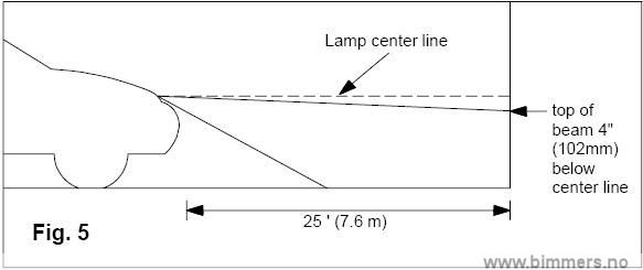

Ja, som det står så lurer jeg på hvordan jeg skal stille inn kjørelys, fjernlys og tåkelys i riktig høyde?
Er vel noe med at du stiller bilen så langt fra en vegg å stiller inn lysene så høyt opp på veggen.
