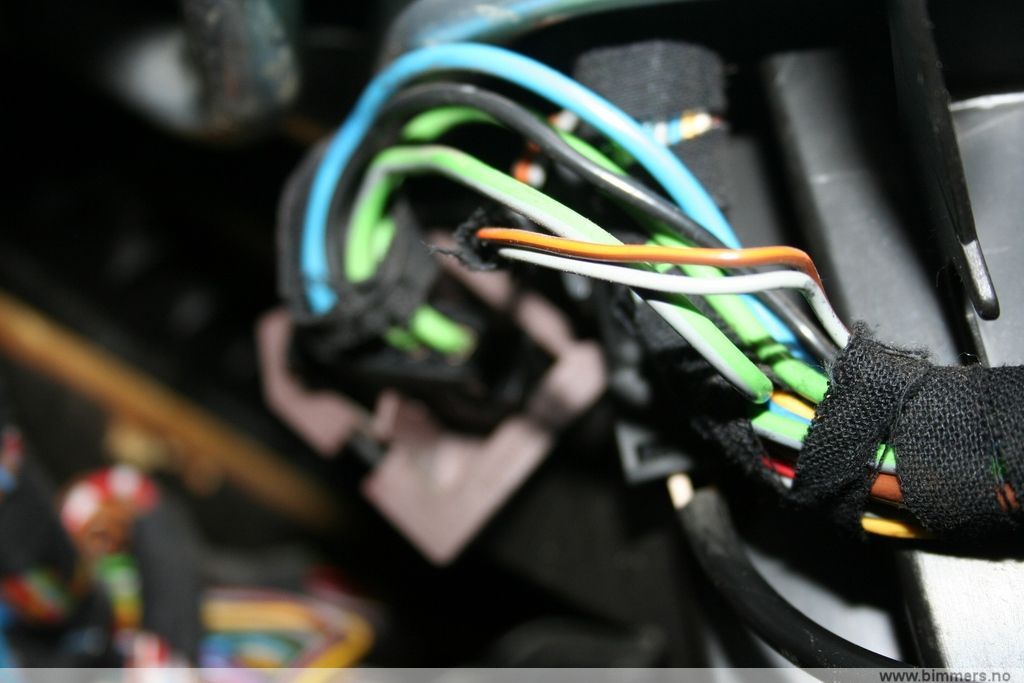

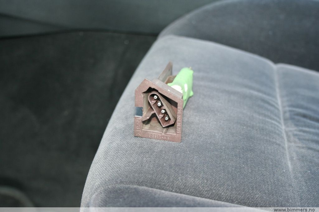

Disaster Skrevet September 26, 2008 Skrevet September 26, 2008 Har sett på diverse diy på forumet og har så langt skjønt at viftemotstanden sitter i luftekanal under dashbord på enten venstre eller høyre side? jeg har demontert plater, hanskerom det eneste jeg fant var en fem pola kontakt som satt på en "dings" som jeg dro rett utfra en av varmekanalene på førerside, er dette motstanden til viftemotoren? PS: Det er klima på bilen. Hjeeeeelp viften blåser ike på noen trinn
kabeldeigen Skrevet September 26, 2008 Skrevet September 26, 2008 Høres sånn ut... Den er firkantet, og med noen spiral tråder.....Tror jeg, er en stund siden jeg har skiftet nå
Dirty Skrevet September 26, 2008 Skrevet September 26, 2008 vis det er klima må du bytte den "svære!" metall klumpen overhanskerummet eller på førersiden over pedalsettene. du har ikke den som vanlig biler ute AC har. denne delen er endel dyrer og forresten
Disaster Skrevet Oktober 27, 2008 Forfatter Skrevet Oktober 27, 2008 Den satt i luftekanalen ved pedalene, måtte bare trykke huet langt inn ved siden av gasspedalen for å oppdage den, var bare å dra rett ut
