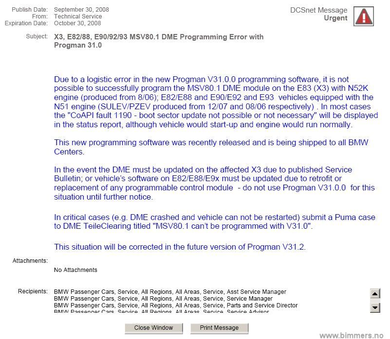

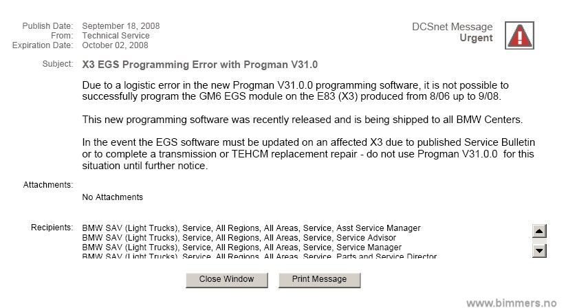

Ørjan_S Skrevet Oktober 4, 2008 Skrevet Oktober 4, 2008 Bare ikke skjer samme som med naboen at de dreper ECU ved oppdatering er det jo fint. aldri hørt om motorsturing som har kollapset ved programmering, eneste er at evt, chipping blir jo slettet men da må du gi beskjed til verksted om dette slik at di kobler ut dme/dde ved programmering Det er en velkjent sak at versjon 28 av Progman har drept motorstyringsenheter, selv siste versjon har problemer med enkelte modeller. (Så selv om ikke du har hørt dette, kan det være at andre mer erfarne medlemmer har vært borti saken ) Uansett blir det en garantisak for det verkstedet som har utført oppdateringen.

Ørjan_S Skrevet Oktober 4, 2008 Skrevet Oktober 4, 2008 Gjeldende verksted her (Strandveien) skyldte på "fuktskader) på ECU... Jeg kan skjønne at man kan skylde på det når det gjelder en mobiltelefon, men en ECU? BMW gir jo ut servicesirkulære på slike ting med følgende mulighet for å få dekt evt. følgefeil. Eks. fra v31:

helgeb Skrevet Oktober 4, 2008 Skrevet Oktober 4, 2008 fuktskader i motorstyring er et kjent problem på e60/61 har sikkert programmert 40-50 bmw uten kræsj av motorstyring, siste versjoner nå er 31.1 på progman
Ørjan_S Skrevet Oktober 4, 2008 Skrevet Oktober 4, 2008 Ikke jeg som har fått det til.Arbeider på uavhengig verksted og reparerer helst E46, E36 og biler i alderen der som BMW ikke får til... Det har jeg fått med meg fuktskader i motorstyring er et kjent problem på e60/61har sikkert programmert 40-50 bmw uten kræsj av motorstyring, siste versjoner nå er 31.1 på progman Ja, men dersom en bil som har fulgt alle servicer og innkallinger får fuktskade på motorstyring er jo ikke det en feil som bør belastes kunde vel? (Uten at jeg vet noe konkret om naboen Hofstad's tilfelle ) Uansett, at en fuktskade skal gjøre seg gjeldende akkurat i det oppgraderingen foregår, uten noen foregående symptomer, finner jeg noe tvilsomt. Ordla meg kanskje noe kort tidligere, men det jeg tenkte på var at det bør ikke være grunn til å være skeptisk til å levere inn bilen til oppgradering softwaremessig pga. at man selv blir sittende med regninga dersom verkstedet klusser det til? Forøvrig er jeg enig i at oppgradering når det gjelder rene feil burde være gratis (Er det foresten noen her som sitter på Progman 31.1? )
helgeb Skrevet Oktober 4, 2008 Skrevet Oktober 4, 2008 skal seff ikke belastes kunde hvis det er etseriøst verksted. progman31.1sa du?
