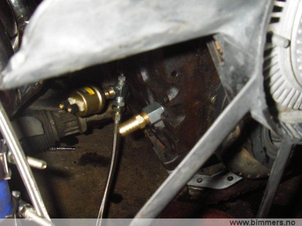

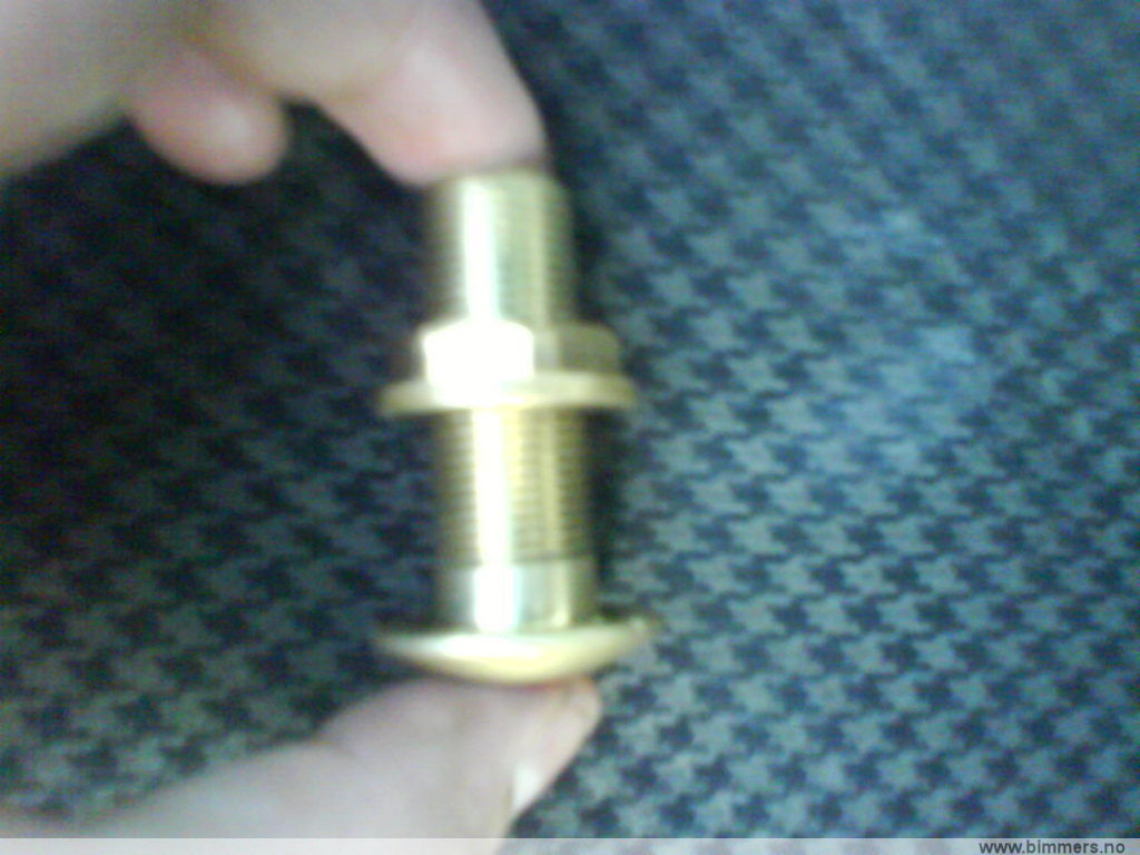

Eg kjøpte denne på biltema i båt seksjonen, med denne sleppe du å sveise. Du må kappe den litt da den tar i en råde om du ikkje har demontert dei, så legge du en kopar pkn på utsida, da blir det tett.
Også borre du inn der denne returen står, dette er på E30 6er. ( Dette er ikkje samme som eg kjøpte på biltema )
peker ikke den nedover? må jo holpe seg opp med olje i slangen da, å gi press på tetningen i turboen? fall hele veien er optimalt. da renner olja i turboen rett ut.
som sagt har eg ikkje brukt samme olje retur denne gangen så den peker rett ut, kjem og an på kor beint du borre...uansett, den returen der funka fint og :)

Jeg skal ikke sveise, men gjøre som "Pornofaen" har gjort, å kjøpe en sånn en å skruve i. Men det jeg lurte på var hvor den burde stå i forhold til at den ikke skal skumme opp ojla i bunnpanna.

Du kan borre i blokka uten å ta ut råden da, det eg gjorde var å sjå inni blokka med bunnpanna av å kjenne kor det er tynnest og kor det er minst sjangse for å skade nokke...så heiv eg på en 14mm borr med rikeleg med grease på...!! GREASE er viktig! da slippe du att den går seg varm å kiler seg...
