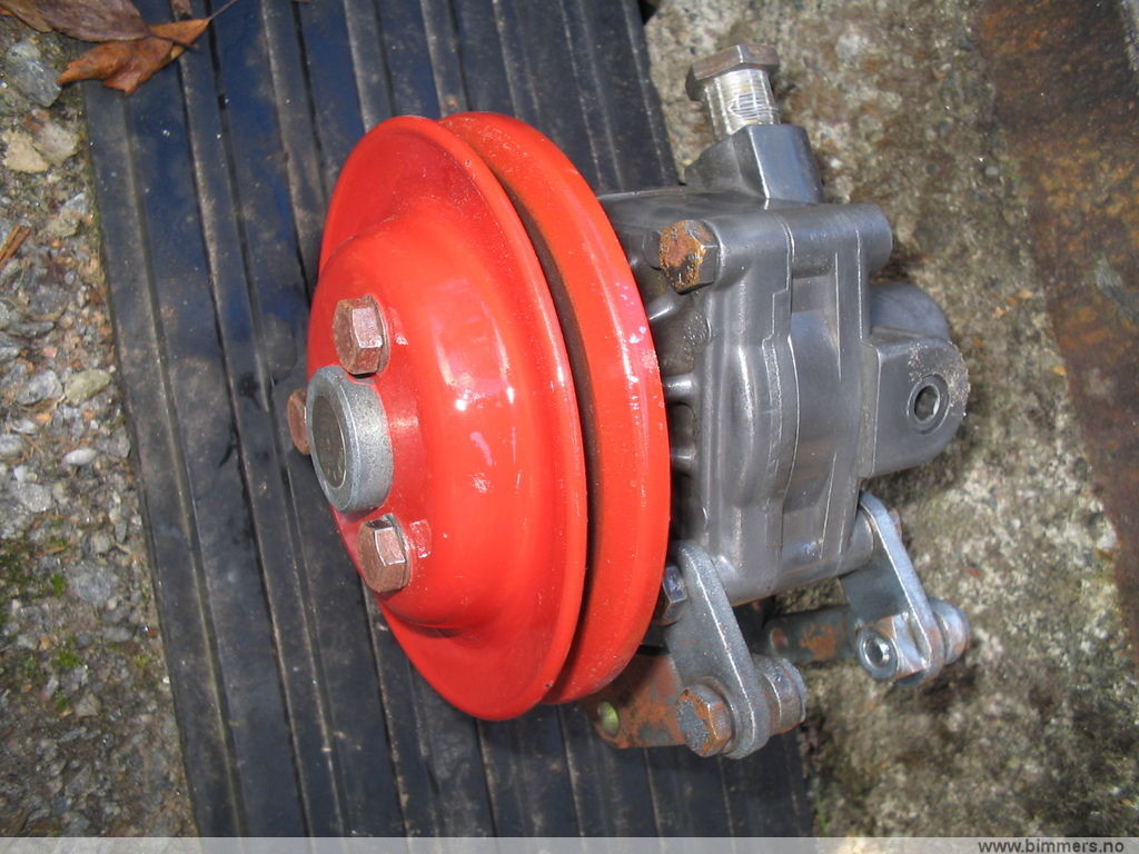

Du trenger følgende:
1 stk reimhjul (dette er et add-on, som skrus foran det ordinære hjulet på veiva, med samme boltene). Her skal du benytte det bakerste sporet, det fremste er for klima-reima, så har du klima har du dette hjulet fra før.
1 stk servopumpe med reimhjul.
1 stk brakett for montering av servopumpe og dynamo. Du skal altså fjerne den ordinære braketten som kun holder dynamoen(den braketten som er skrudd med 3 bolter til blokka), og skru på braketten som har fester for både dynamo og servopumpe.
1 stk servoreim.
1 stk servotannstang, med styrestag ment for servo(tror de er annerledes). Denne er bolt on.
1 stk styrekobling, ment for servo. Det er den som forbinder rattakselen med tannstanga. Denne er mye kortere på servobiler, i tillegg er splines´ene på tannstangen mye tykkere på servotannstang.
1 stk trykkslange(denne skal koples fra toppen av pumpa, og inn på tannstangen).
1 stk returslange(fra tannstanga og til reservoaret).
1 stk sugeslange(fra reservoaret til siden på servopumpa).
1 stk væskereservoar, med festebrakett.
Husk å lufte riktig når det er klart for oppstart. Du skal benytte aut. girolje på servoen(vanlig Dextron 2, f.eks).
der har du lista :D

Tusen takk for god beskrivelse:) Nevnte ikke at det er en e 28 m5 motor i bilen. Har det noe å si i forhold til braketter o.l. Eller kan jeg bruke det som er tilpassa e 30? Kanskje ikke så lett å svare på men prøver meg;)
du kansje ha pumpe og reim og reim hjul fra e28 motoren.... men det kan jo være at det passer over fra e30..
