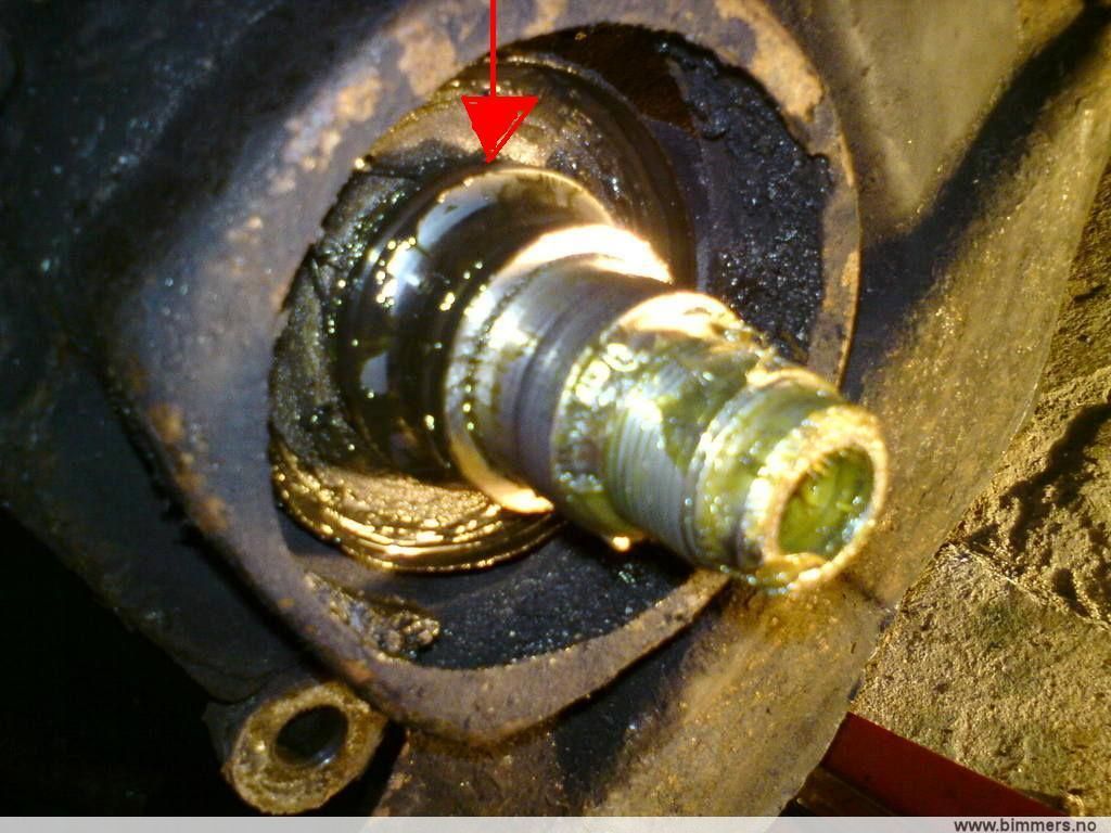

Her er det vel noe som ikke stemmer? innesrte ringen i lageret skal vel ikke henge igjen der? :(
Og har jeg fått handla riktig lager? ser ikke helt likt ut :o
haha. Fy faen å god jeg er til å gjette.!
Lageret har ingen ABS krans og ser igrunn dypere ut enn det andre, men det må du bare måle deg frem til med ett skyvelære eventuelt. ; )
Mener du å få lirka en trekker innunder lageret? nei? Forklar litt bedre er du snill. sugen på å få gjort det her nå :)
Spindel er den tappen som står ut som du trer lageret på. Fjørben gods er det som er bak der. Du kan prøve og ta en tang rundt lagerbanen som står igjen og dra det av.
Dette er knot, men trekker trikset jeg nevnte blir der som pilen er. Prøv og skap en avtsand imellom der, så fort du har fått det, da pleier lagerbanenn og gli "lett" av.
