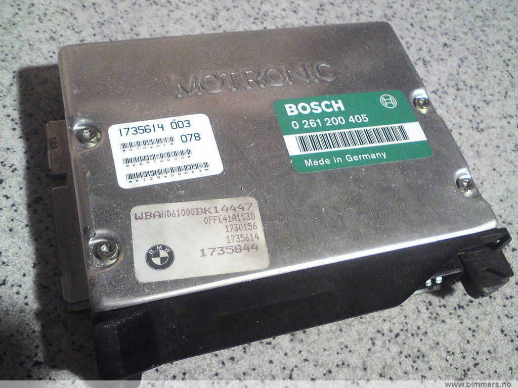

Zeeks_Racing Skrevet Oktober 24, 2008 Skrevet Oktober 24, 2008 Greide å svi hjernen min ved motorombygging Motoren er en M50B25 91model men trenger vel bare en 2,5l hjerne? Har vel ikke noe å si om det er til E-34 / E-36 eller? ` har mye E-36 coupe deler som evt kan bytte i Eller kr da
AlXz Skrevet Oktober 24, 2008 Skrevet Oktober 24, 2008 Skal ikke ha noe å si om den er fra e36 el e34. Tror 2l hjerner passer også. Nr som står på hjernen din?
Zeeks_Racing Skrevet Oktober 24, 2008 Forfatter Skrevet Oktober 24, 2008 på min slutter det på 405 Prøvde en 402 hjerne men virken som den fikk for lite bensin.
idgie Skrevet Oktober 26, 2008 Skrevet Oktober 26, 2008 Hei. Jeg har en -405 hjerne liggende. 1500,- +frakt. Tlf. 913 922 18
AlXz Skrevet Oktober 26, 2008 Skrevet Oktober 26, 2008 Da ser det ut som du har hjerne.. Litt OT.., men åssen klarte du å svi hjernen?
Zeeks_Racing Skrevet Oktober 26, 2008 Forfatter Skrevet Oktober 26, 2008 idgie: trengte ikke hjerne, kunne bruke 402 hjerne som "AlXz" sa Ellers takk for tilbudet. AlXz: var litt for gira for å starte så var 2 kabler som jeg glemte å Ta av isoleringen for å se om de var til + eller - Så det var litt typpisk. Men var som du sa 402 hjernen kunne jeg bruke Grunnen til at jeg trodde den fikk for lite bensin var at Noe jeg fant ut ette rlitt testing dagen etterpå var at Ihvertfall ene coilen hadde fått litt juling. Så bytta alle 6 coilene å bilen går nå uten antydning til fusking
