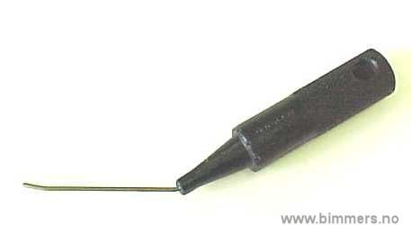

Noen som vet om det spesialverktøyet som man egentlig skal bruke ser ut på tuppen, om det er helt rundt, firkantete eller noe sånt?

Leste en plass at man skal bruke et slikt verktøy:
Det skal føres nøyaktig 22mm inn og strengen skal være ca. 1mm tykk.
Ca 20 graders vinkel ytterst der.

Stemmer det med verktøyet i følge BMW TIS, men jeg gadd ikke å stå å knøle lengre, så jeg tok keisersnitt på rattlåsen for å få den ut:) skulle bytte den allikevel, så da ble jeg kvitt problemet mye enklere.
