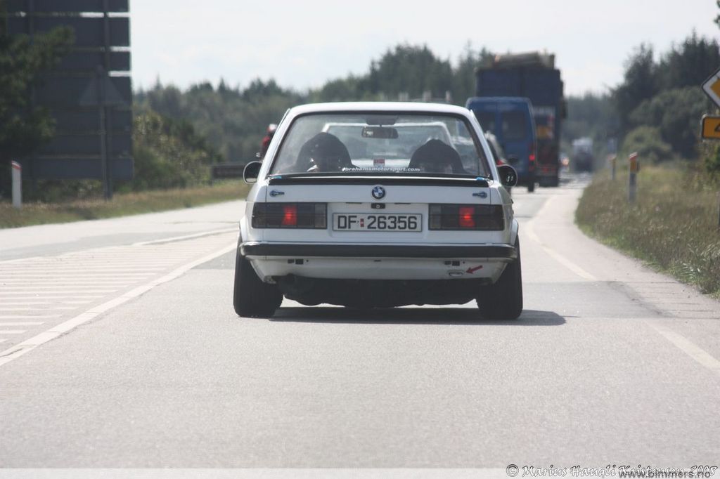

thorbis Skrevet November 3, 2008 Skrevet November 3, 2008 ingen som suns slik camber er gromt altså???? suns senka e30 skal se slik ut jeg. blir liksom noe feil når den ikke har noe camber bak lenger. suns ikke det er no vondt og kjøre med heller, men nå blir jo bilen min stort sett brukt kun på bane. mvh Thorbjørn R
|Ole| Skrevet November 3, 2008 Skrevet November 3, 2008 camberen er ikkje så galen på det bildet der da
thorbis Skrevet November 3, 2008 Skrevet November 3, 2008 hehe joda den er mer enn bra nok. er ca 3.5 grader negativ bak og 4.5 grader negativ foran på bilen nå. kan stikke handa innunder dekket på ytterkanten på flatmark hehe. mvh Thorbjørn R
Fliid Skrevet November 3, 2008 Skrevet November 3, 2008 Der har du det Thorbis, ja, det er en fenomenal camber, på bane. Gromt å se på og, men den vanlige mann i gaten har kanskje ikke regnet en så stor utgift på dekk. Dette sliter utvilsomt mer, når spor på ytterkant er nedslitt, ja da er du allerede ute av dansen som heter " jeg har dekk som er over minimum mønsterdybde" ; ) Snakker på vegne av andre enn meg igrunn, men tenker som så at folk generelt ikke tenker så stort på denne slitasjen og hva det koster.. E30'n min sitter og med en camber som er lite heldig for dekk og ikke minst foringene.. . ; )
thorbis Skrevet November 3, 2008 Skrevet November 3, 2008 hehe ja er sånn den skal se ut. har hatt litt dekk budskjett i år men ikke mye. går mest i gamle dekk bak. foarn holder dem en sesong. foran er nå de nye dekka mine blanke på innsida. bak er de enda bra da jeg ikke har rasa så mye med oz hjula på bane. blir kanskje enda mer senk i vinter så da får jeg vel en enda bedre camber tenker jeg hehe. mvh Thorbjørn R

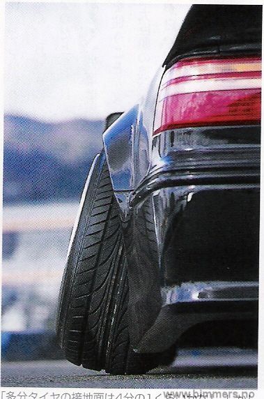

thorbis Skrevet November 3, 2008 Skrevet November 3, 2008 denna camber blir litt vel mye selv for meg. mvh Thorbjørn R
