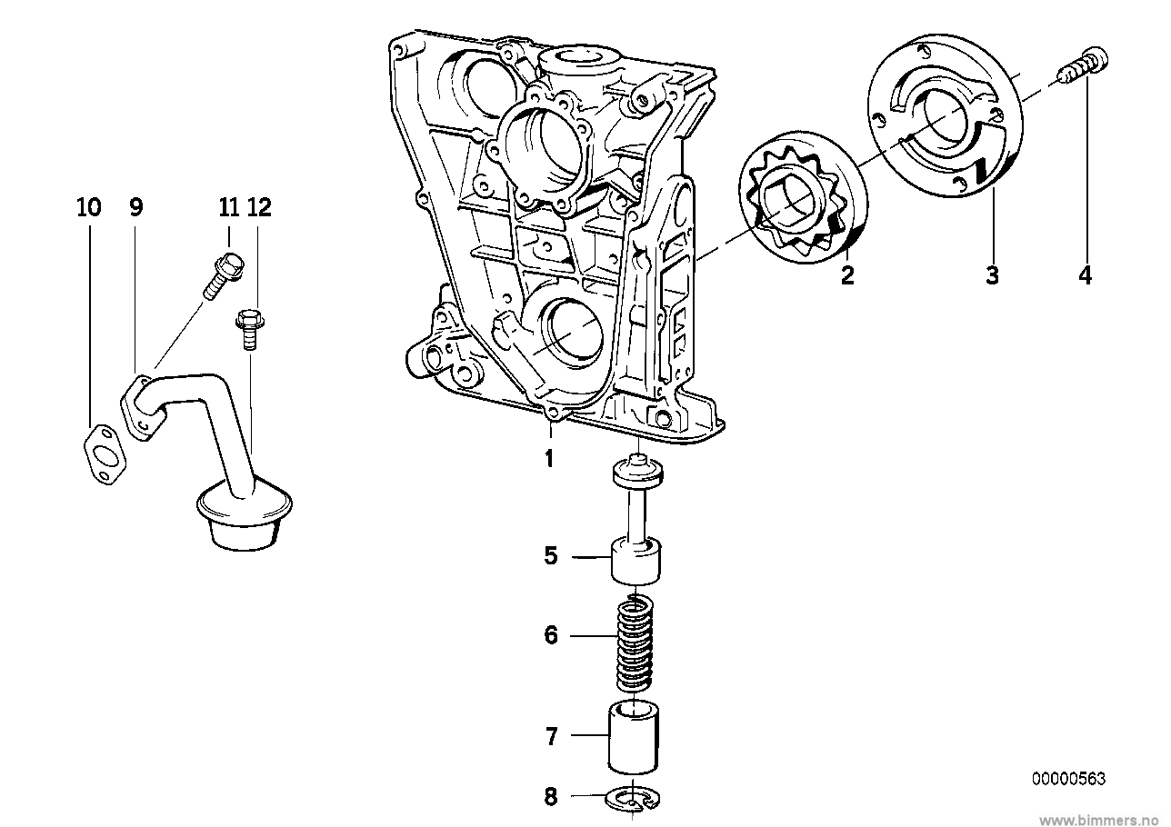

Problemet mitt er at superm40maskina mi (som pælmes til sommeren til fordel for noe heftigere) har begynt å klage over lavt oljetrykk når den startes kald. Jeg trodde i utgangspunktet det bare var føleren som ruska litt, men når jeg hører nøyere etter (har døra åpen når jeg starter motoren) er det ikke vanskelig å skjønne at varsellampa ikke farer med løgn. Det kommer mer mekanisk støy (Fra løfterne antar jeg) enn normalt, som avtar når lampa slukker 20 sek etter start.
En annen post her foreslår å skifte fjærventilen som sitter mellom oljepumpa og bunnpanna (skal jeg tro tegningene jeg fant på GS). Poenget med denne ser ut til å forsikre om at det alltid er noe olje i resten av motoren, og ikke bare i bunnpanna. Tipper denne konstant står åpen, og at all olje renner tilbake når motoren stoppes.
Har noen skiftet denne før? Ref Haynesmanualen må oljepumpa ut, men det ser mer ut på tegningene som om bunnpanna må ut for å få skiftet denne. (se bilde). Hva er evt riktig?
Skal man ha ut bunnpanna på denne, ser det ut til at omtrent alt tilkoblet motoren må demonteres skal man tro haynes, som høres litt drøyt ut....
Dette er ikke returventil, men trykkventil som regulerer max trykk i systemet. Det høres mer ut som slitt oljepumpe hos deg, ev. att du har for tykk olje.
Akkuratt, der fikk vi bragt det på det rene. Verkstedsfolka (les: de som sitter på delelageret) mente den kunne være gåen. Har nettopp skiftet olje (igjen), kjører Castrol ettellerannet 5w40.. er den for tykk?(alt er vel tykt når tempraturen synker til under 0..).
