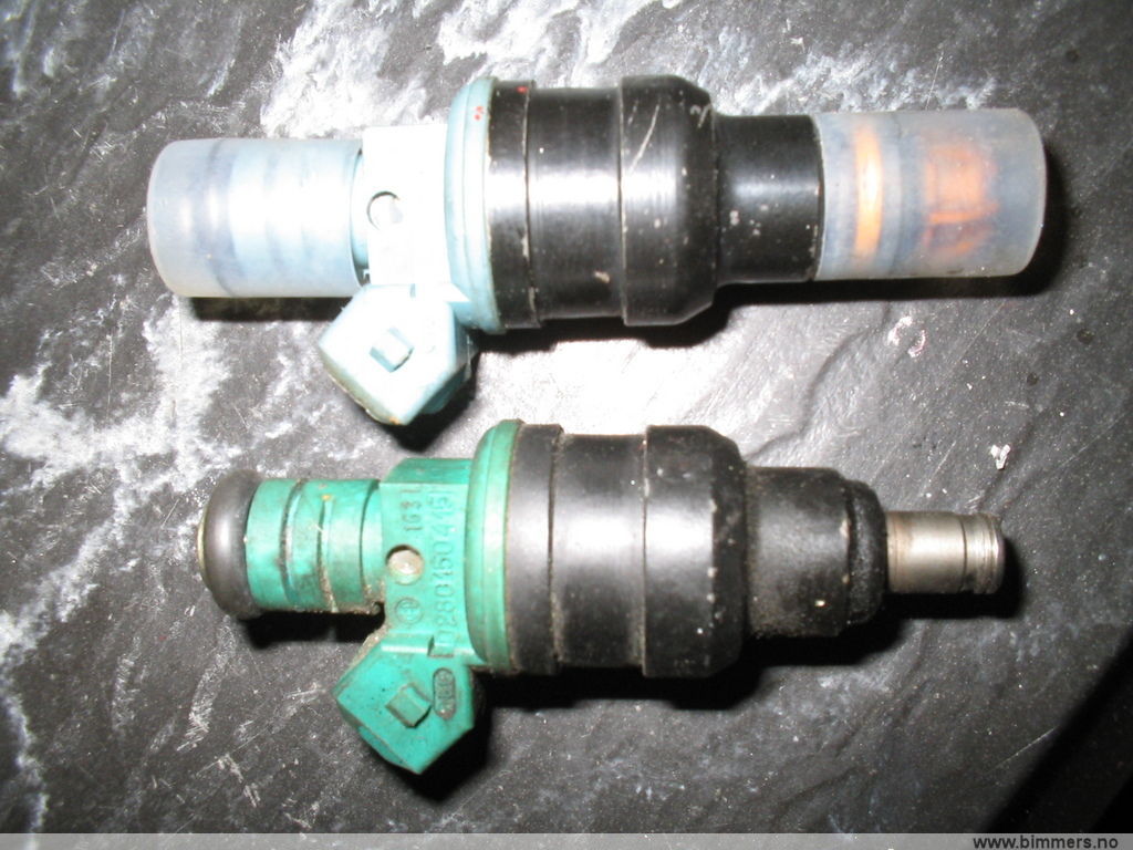

conan Skrevet November 7, 2008 Skrevet November 7, 2008 Kan jeg bruke dysene som har sitti i en m20b25 motor i en m50b25? Ene dysa er mi er noe kaputt se. Orginal m20 dyse: Blå og med nr 0280150715. På kontakt stikket: 086 Orginal m50 dyse: Grønn med nr 0280150415. På kontakt stikket: 060 Kan disse byttes på?
Ballder Skrevet November 7, 2008 Skrevet November 7, 2008 Det burde gå greit som en nødløsning, men dem fløder mindre, så personlig ville jeg unngått og byttet bare en. http://users.erols.com/srweiss/tableifc.htm
