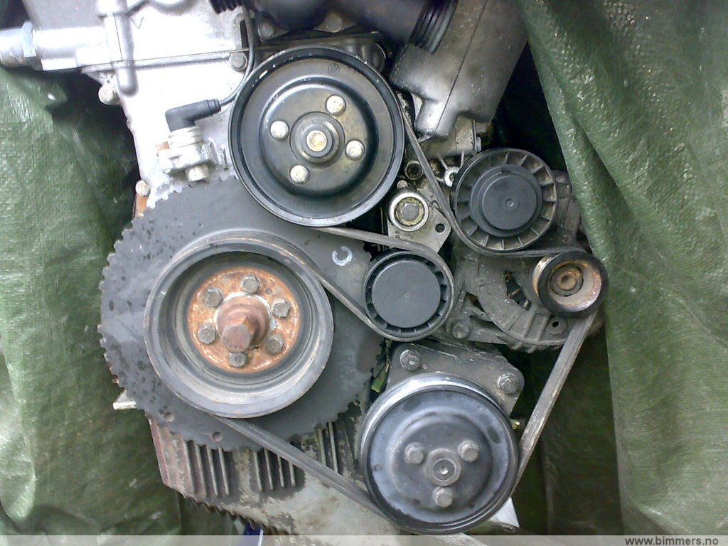

Takk, men lite bilder av motoren med reimen(e) på inne på de sidene der.
Ja fint. Et bilde av en m50b25 men her er ac hjulet av:
Bruk en unbrackosnøkkel som hjelpe arm for trekke tilside lille hjulet som gjør at du får løsnet reima lettere.
Tusen takk :)
Bare 1 reim altså, det er greit å vite :)
