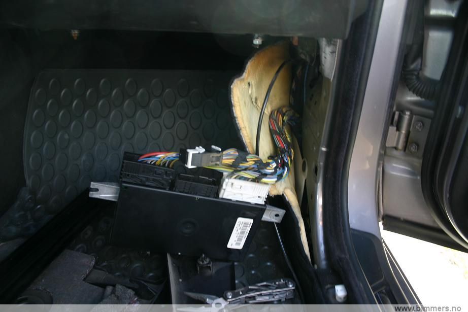

kan dette være lysmodulen? hvor sitter den?
må den programeres?
Det virker som du har tatt livet av lysmodulen. Den sitter under sparkepanelet forran døra på pasasjerside. Om det ikke sitter kondensatorer i canbus fixene bør du vurdere å montere det for å filtrere bort spenningssjokk som xenonboksene kan gi. kondensatorer bør være minst 16 volt - 4700 mikrofarad. Xenonboksene bør heller ikke stables på hverandre. ikke slå på flere sett samtidig.
har bestilt canbusfix shø..kommer om 14dager. foran døra på passasjersiden? på høgkant altså? vet hvordan det ser ut så. finner d nokk..er ikke den som er under hanskerommet nei? grundmodulen d tror jeg.. ja tror jeg har tatt livet av den ja..
bestilt canbusfix til 5serie så satser på at det stemmer . hos htrade.no
Det er forøvrig riktig lysmodul du har på hånden fra magnus--. Slå til.
har sagt at jeg skal ha den jeg... koblet av -polen i natt. idag da jeg satte på polen igjen så virket d.. men tror den er sliten uanz. så jeg skal bytte den og montere canbusfix så blir det vel tenker jeg
mulig den bare trengte å resettes.
bytter den bare etter at jeg har montert canbusfix på xenonlysa jeg. tryggest det... har vært slik en stund shø.. at lysene blinket ja... men det kan jo være fordi at jeg ikke hadde den motstanden..
