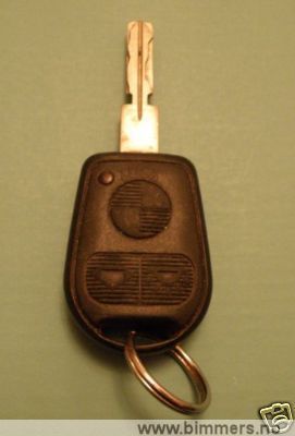

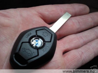

tomerikk Skrevet November 23, 2008 Skrevet November 23, 2008 Tror du har oppladbar nøkkel Har du denne typen er den limt og har ladbart batteri Er det denne vipper du av deksel på bakside og skrur ut de to små skruene under det.
Citrus Skrevet November 23, 2008 Forfatter Skrevet November 23, 2008 Det er den øverste. Så den lader seg vel opp da... Hva er levetiden på slike nøkkler da...?
tomerikk Skrevet November 24, 2008 Skrevet November 24, 2008 Det er nesten umulig å svare på. kommer ann på produsent av batteri og bruk. Det øverste bildet er forøvrig av en nøkkelkasse som er skrudd sammen. den leveres uten elektronikk, dette flyttes over fra gammel nøkkel. den kan brukes om man vil skifte batteri, da det er vanskelig å åpne den du har uten å skade plasten. Sliping av bladet utføres av en låsesmed.
