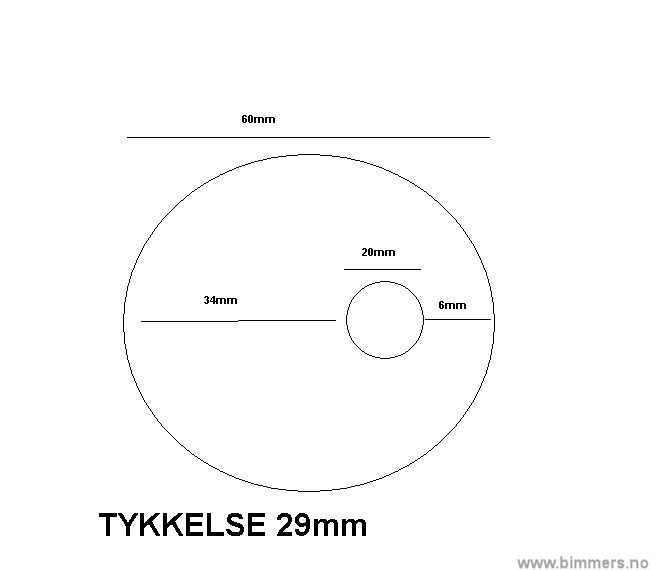

Ingen som har tegning med mål på denne foringen foran på e30/e36?
Er på jobb og tenkte å dreie meg ett par.
Shit! var de virkelig 60mm tykk?! tykkeste matrialet jeg har funnet her er selfølgelig 51mm :(
Må vell ha en vegg på en av sidene også, så de ikke løsner.
60mm i diameter. 29mm tykk.
Mine har en kant, slik du nevner, den er 1 mm tykk (Stoppkant). Da blir foringen totalt 30 mm tykk.
