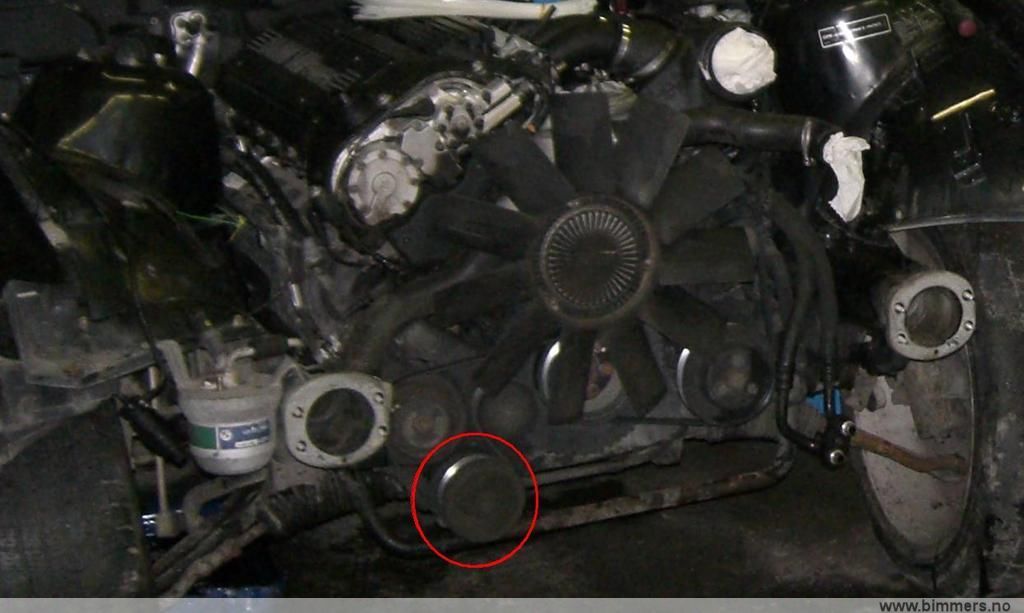

Noen som veit hva slags funksjon den pumpen som sitter under ac pumpa på en S50B30 motor?
Beklager dårlig bilde.
den er bare å koble fra, er no miljøgreier. den sørger for at det blåses luft(oksygen) inn ved eksosutblåsningen slik at den bensinen som ikke er forbrent inne i sylinderen blir det på vei ut eksosen
