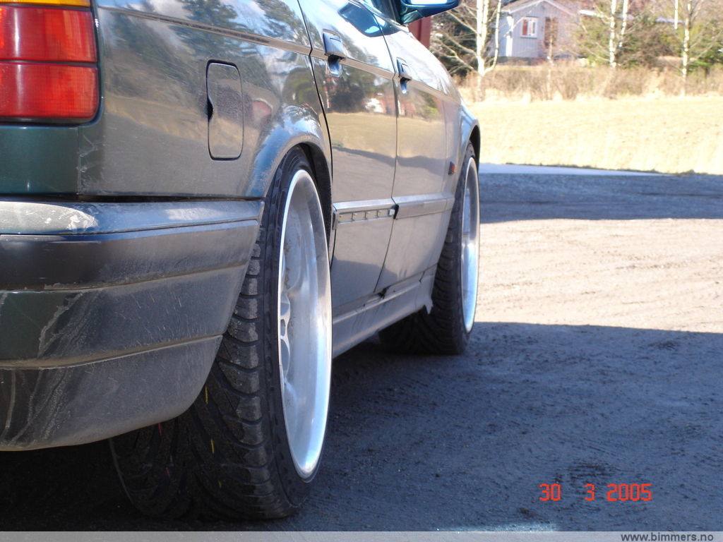

Dette er 10x18" et15 med 265/35-18" men med kappa fjærer,ca 70mm lavere enn den var orginal. Subba kun i krappe svinger med god fart..
Så 40/20 er ikke noe problem.
