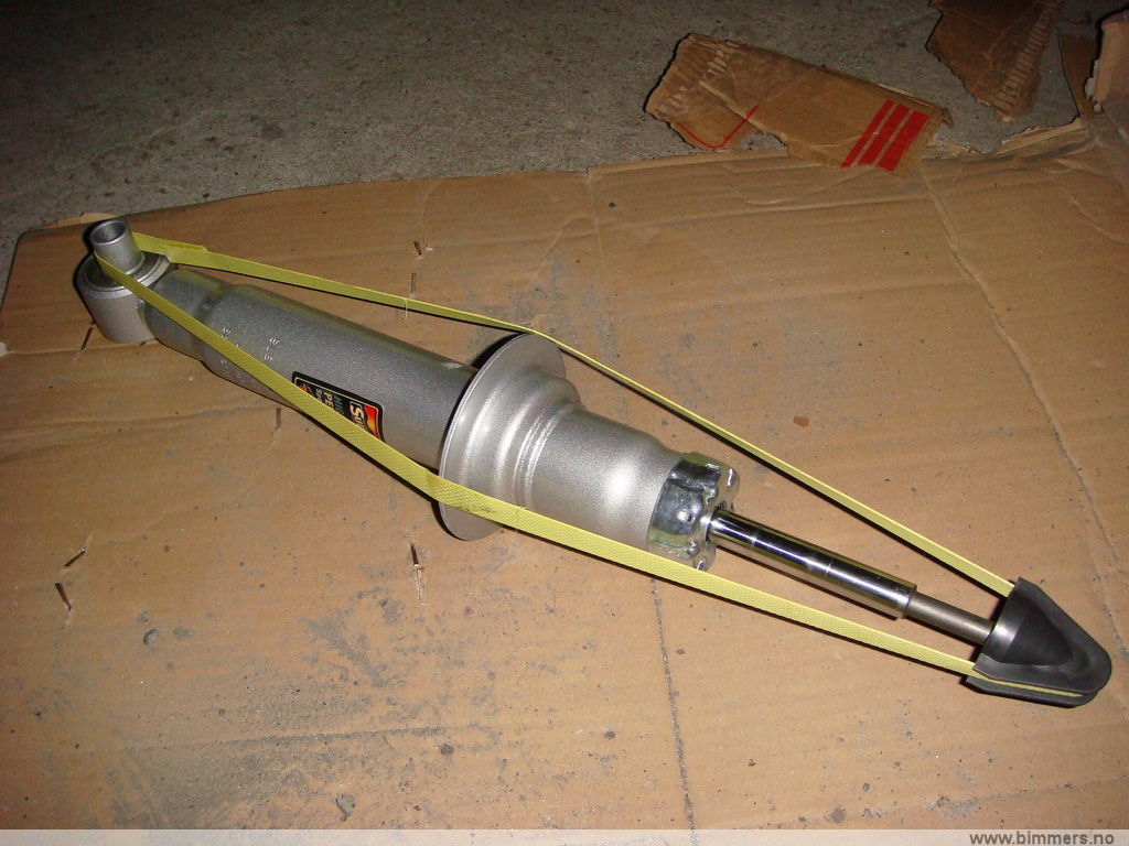

Slik ser en ny E34 bakdemper ut.
Vet noen bilmerker har ei løs skål til demperen,den sitter bare kilt ned på demperen,kan det være slik på denne?
