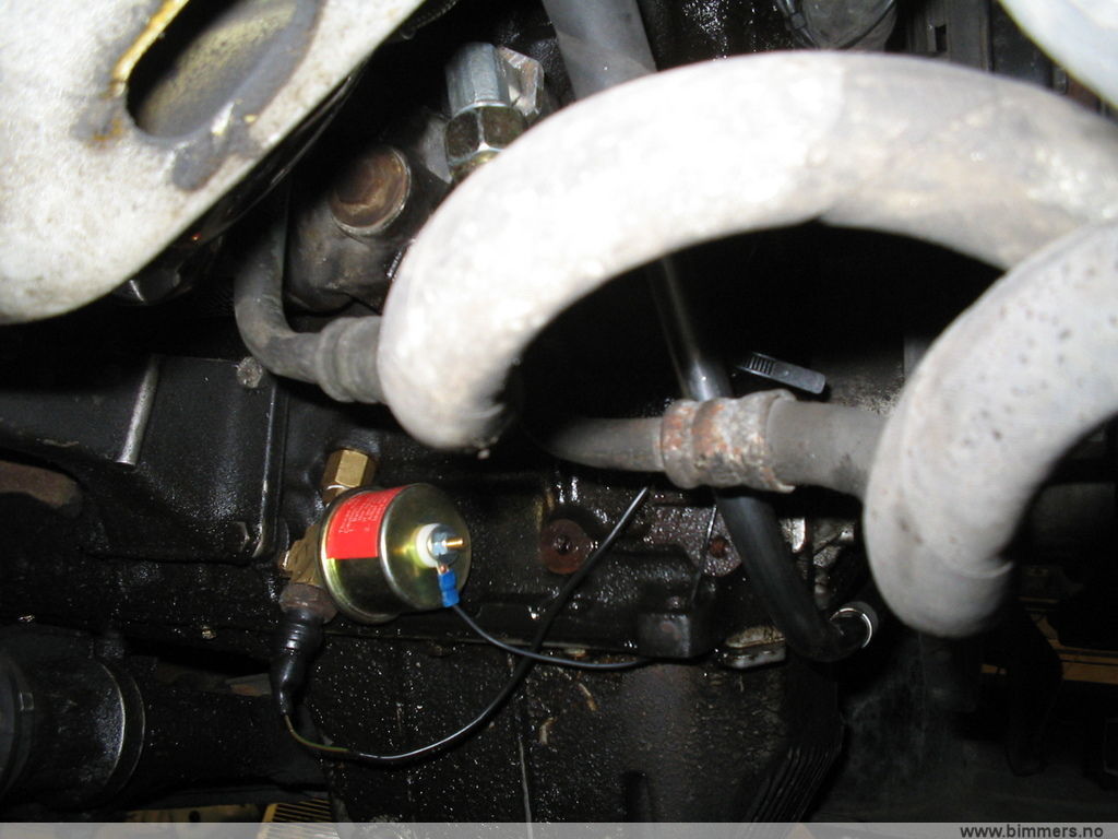

Olje trykket på motoren din er jeg ikke sikker på hvor du måler men jeg regner med du har en giver sittende på blokka di du kan skru ut og sette på en skikkelig olje trykks måler. F.eks biltema selger noen universale og rimelige som virker helt greit til dette.
Trykket på e30 måler du her med denne
Den runde dingsen fåes løst hos biltema for under 100 lappen, men du trenger oljetrykks klokke oxo. Dette fåes oxo komplett på biltema for par hundre.
