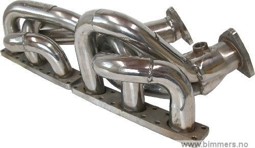

Hvor mye vil det være å hente på og montere 3-1 grenrør på en m52b20?
Slik som dette her fra koed f.eks?
Det kommer an på hva du gjør med resten av eksosen.
Med det grenrøret og dobbelt 2" hele veien bak og uten katalysator vil du hvertfall få grom lyd. Får ikke noe særlig mer hk(kanskje 5-10) men opplevelsen og responsen vil bli bedre.
ikke på en b20 sikkert 2 -3 HK
På b25 får man 11hk i følge Supersprint, man må jo få halvparten på en b20, trimmingsgraden er jo ca den samme. I tillegg vil overgangen fra 1 til 2 rør hele veien utgjøre litt, noe det ikke gjør på en b25 som har det org.
Men uansett er det lyden man merker det best på 8)

Da vil jeg påstå at grenrør er bortkastede penger for din del.
Kompressor eller større motor er løsningen.
