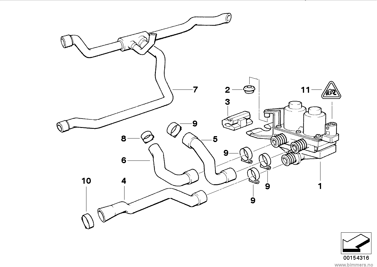

MonicaM3 Skrevet Januar 1, 2009 Skrevet Januar 1, 2009 Man kan stille varmen på hver side men det kommer kald luft på pas. side. Det må jo være en føler eller no som styrer denne delingen ett sted. Noen som vet hvor den sitter og hva den heter?
Ballder Skrevet Januar 1, 2009 Skrevet Januar 1, 2009 Sjekk om nr 1 åpner og stenger/ ca like mye varme begge øverste slanger f.eks. Sitter vel sånn ca rett ved siden av bremsekraft forsterkeren tror jeg.
Fliid Skrevet Januar 1, 2009 Skrevet Januar 1, 2009 Ordet Ballder glemmer å nevne er "vannventiler" : ) (Del 1 er de, som Ballder har sagt)
