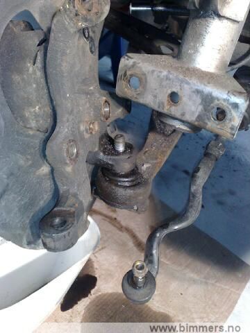

Driver å bytter bremser forran på bilen min om dagen, men har nå møtt litt motstand :)
Jeg skal bytte fra 325 bremser til m3 og skal dermed bytte spindler og alt. På bildet under her ser dere hvor dritten sitter bom fast for meg. Noen som har noen tips tli hvordan jeg kan få den opp fra bolten uten å ende opp med å ødelegge hele dritten? Takker for svar!
finn deg en hammer også slår du på selve godset rundt bolten samtidig som du holder litt press på, blir da en skikkeli skrell inni stålet og konen slipper... 8) hvis du skjønner forklaringa...? :)
