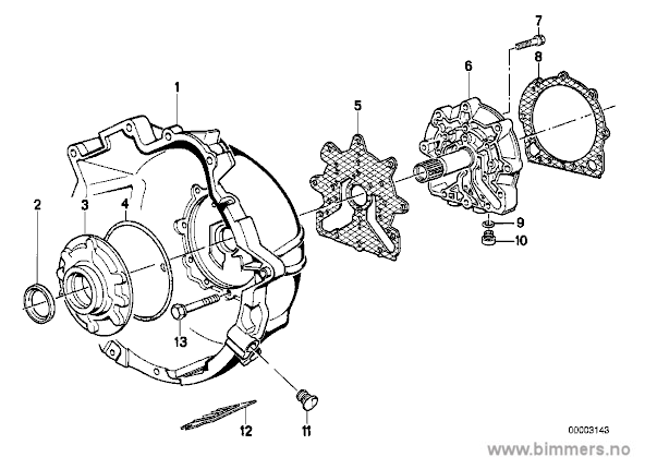

Jeg har en 1988 e30 320i cab! i sommer så kom det en lyd i fra kassa på den! også rant oljen ut av det gitteret under kassa som man ser opp til svinghjul å konverter og det! asså, det er en automat!
hva kan det være?
Jeg vil nesten tro at et er simmeringen i front som lekker ja.
Har ikke noe kjennskap til automatkassene til BMW,men jeg har byttet gjeldende simmerring på flere sierra aut kasser.
Nr 2 på bildet her gjelder din E30.
Men hva som lager lyd kan jeg ikke svare på.
