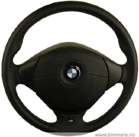

vegarde Skrevet Januar 5, 2009 Skrevet Januar 5, 2009 Har en e36 325 Cab som er f.reg i 93 vet ikke om det er en tidlig 94mod menmen. Skal bytte til et M-Tech ratt som har stått i en 96 mod. Vet at jeg må skjøte om noen kabler. Også Fant jeg ut at jeg må ha en nyere type slepering. men hva er 'The steering column switch bracket' har prøvd å lete på både gsbildeler og koed etter denne men finner ikke den delen. Noen som har gjort denne ombyggingen selv, som kanskje vet hvilken deler jeg må ha?
kim@etnorgeikrig.com Skrevet Januar 6, 2009 Skrevet Januar 6, 2009 Du må ha sleperingen som hører til de nye rattet og en lys eller blinklys hendel av nyere årgeng, husker ikke hvilken men du må bytte den som tappen til sleperingen sitter på. Du må vell også montere en jording og bytte en kontakt.
