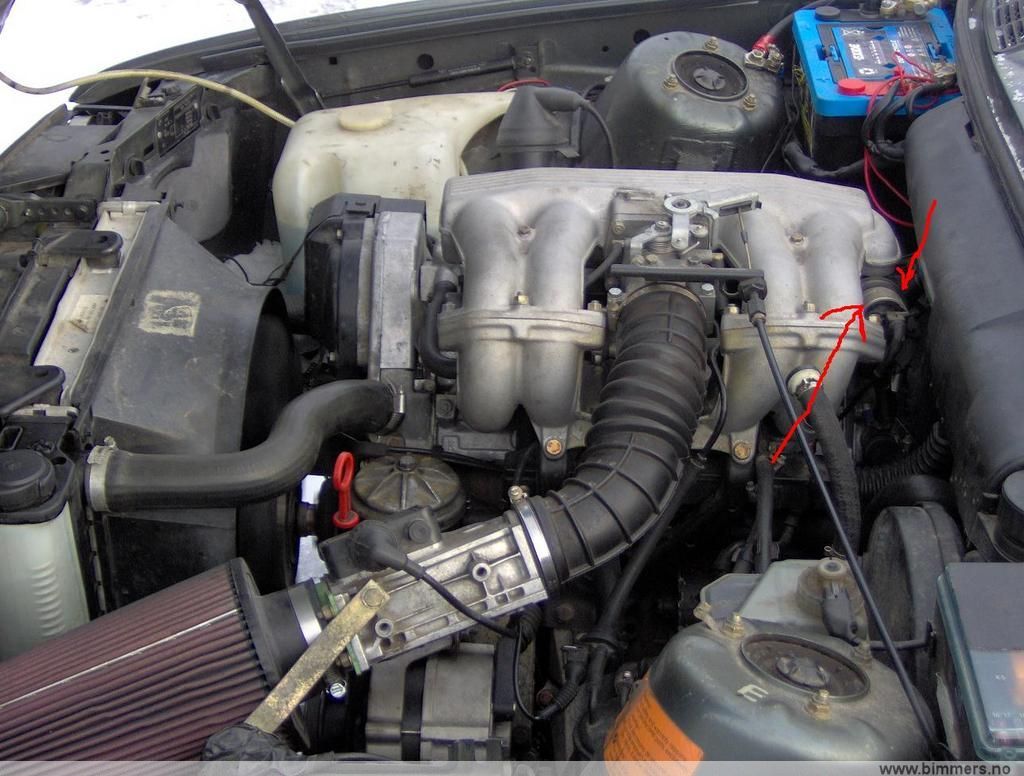

Hvordan ser tomgangsregulatoren ut på m40 motoren?
Skal bytte / rense denne og vil gjerne vite hvordan den ser ut. Noen som har bilde / tegning av den? Evt. oversiktsbilde av motoren
Thanks!
Markert med røde piler.
Den sitter fast i ei klemme i innsuget. Kan være litt vanskelig å få ut, uten å skru av øvre innsuget. Så må du skru av 1 til 2 slageklemmer på inn/ut på regulatoren, samt dra av kontakten. Dette ser du.
Regulatoren kan du renske med startgass.
