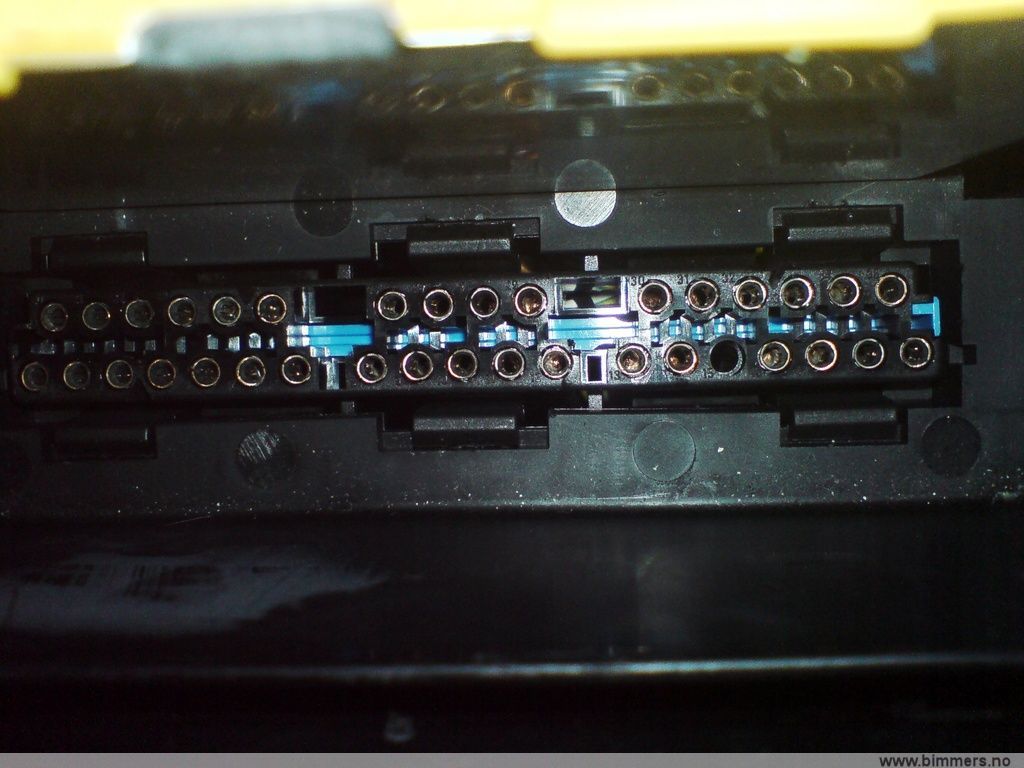

Lydpotte Skrevet Januar 9, 2009 Skrevet Januar 9, 2009 Heisann godt folk! Høyre nærlys virker ikke. Har sjekket pære, sikring, bryter. Lurer på om det er noe feil med relet. Da jeg tok ut relet oppdaget jeg at det manglet en "pin" i kontakten. Noen som vet om det skal være slik? Snakk om en 88mod E34. Kanskje en kjerne kar kunne sjekket sin.

Lydpotte Skrevet Januar 10, 2009 Forfatter Skrevet Januar 10, 2009 jo takk, fant noen tråder der inne på hvordan jeg kunne feilsøke relet. Men ingen med en E34 som kunne sjekket i sikringsboksen sin, til kontakten til relet om det er meningen at det skal mangle en "pin"?

rah Skrevet Januar 22, 2009 Skrevet Januar 22, 2009 Heisann godt folk!Høyre nærlys virker ikke. Har sjekket pære, sikring, bryter. Lurer på om det er noe feil med relet. Da jeg tok ut relet oppdaget jeg at det manglet en "pin" i kontakten. Noen som vet om det skal være slik? Snakk om en 88mod E34. Kanskje en kjerne kar kunne sjekket sin. [/quotehei hadde samme problem på en e34 91 mod åpnet boksen og fant feil på loddingene rundt releet fikk det loddet på nytt da var alt ok]
