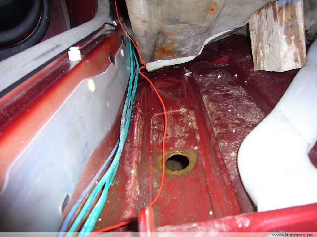

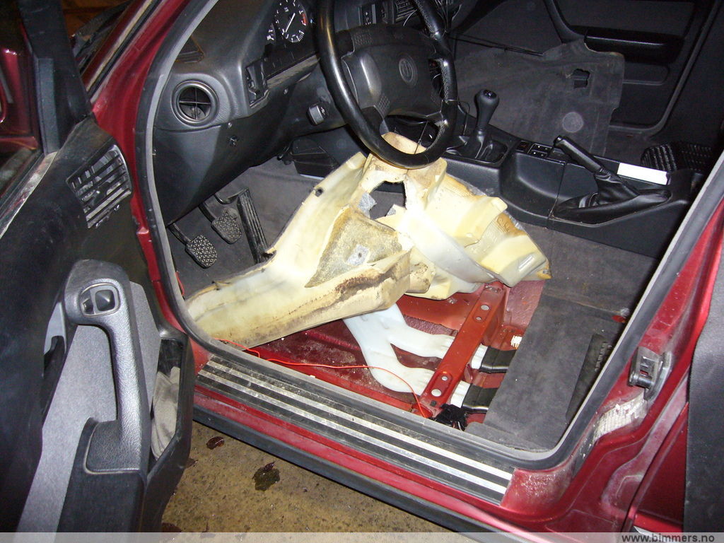

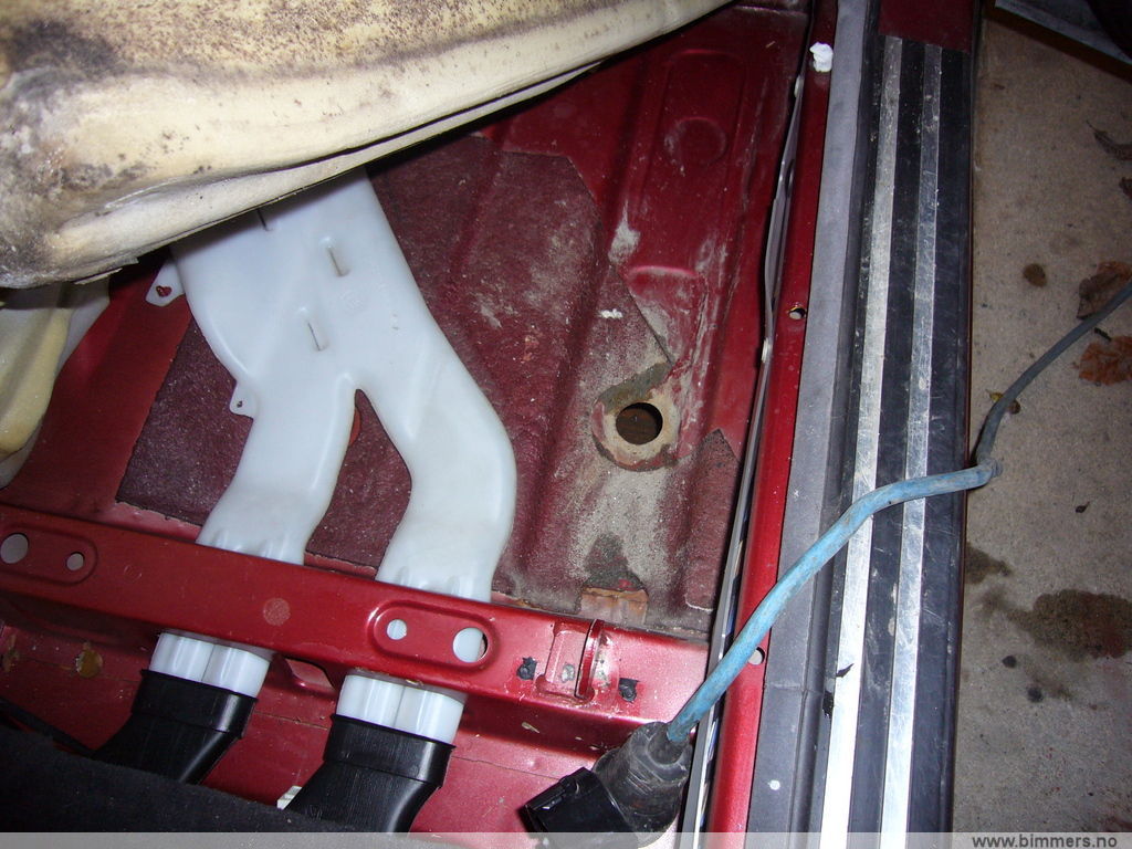

Funnet ut at propper under fører og passasjer sete er trykt ut. Fikk løftet opp teppet på begge sider og begynt å tørke opp skumgummi med ovner i bilen, men lurer på om dette kan komme under ifra eller evt lekk varme apparat grunnet bruker litt kjølevann. Kunne vri ut mange liter av skum gummien under teppet. Noen som har vert borti noen av delene? Men like vått begge steder så tror alt kommer gjennom hullene og suges i skumgummien.
Ordnet problemet før idag med hull i bunn, men skulle kasnkje hatt de der nå :P I og med at det nå er vann i bilen igjen :P. Men uansett, problemet MÅ være varmeapparat. Noe som vet hva som forårsaker lekkasje innvendig som oftest? og om det er vanskelig å komme til evt hvordan?
hvis det er kjølevann pleier man ikke være i tvivl mht lukt, der sitter et par gummipropper under frontvindu som kan være defekte, da renner en del av vannet fra frontruten inn i bilen, ofte er dette hvis noen har ettermontert noe i motorrommet,
hvis det er varmeregistrert der lekker, må du ta ned dekslet under ratstammen og se om du kan se lekasje fra varmekassen.. men ofte hvis registrert lekker dugger det i bilen når du bruker varmluft
