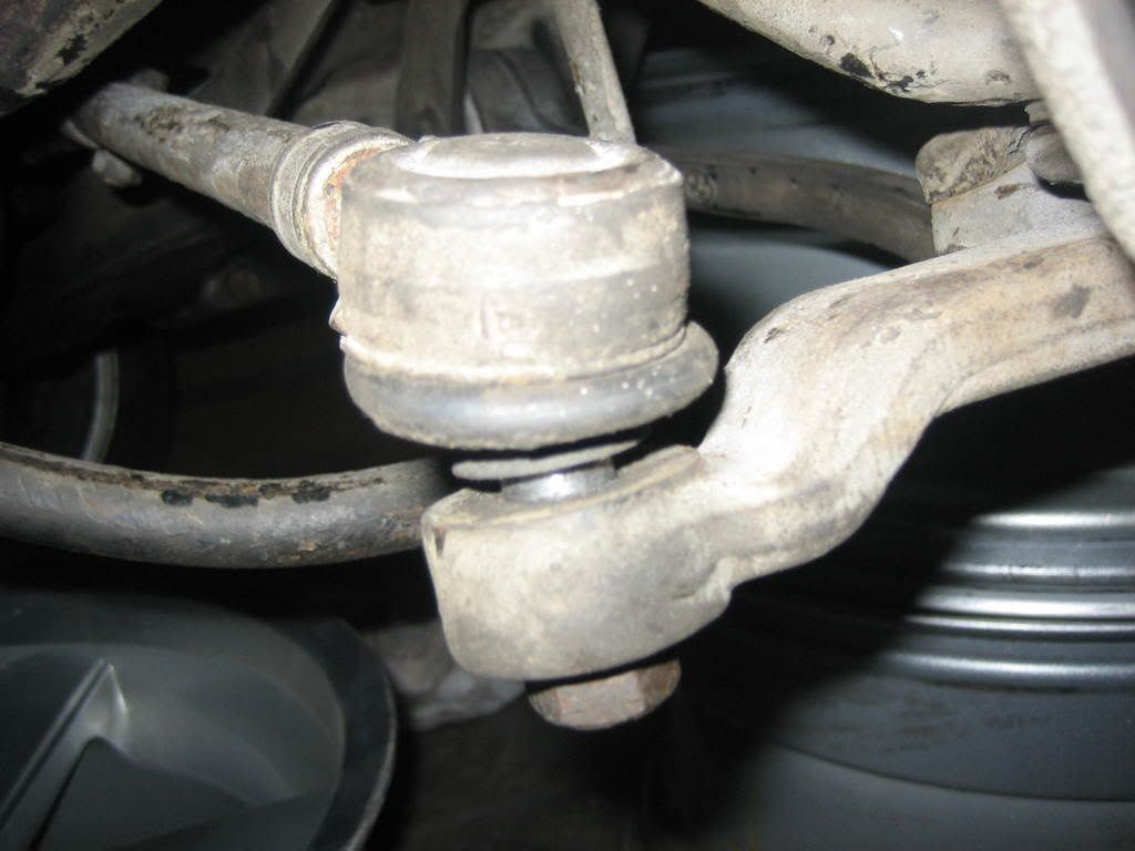

Demonterte noe i forstillinga på min E28 for å skifte noen deler. Når jeg skulle montere sammen igjen skjønte jeg fort at denne mutteren ikke går på fordi kula går bare rundt! Hvilket verkøy skal brukes her? Noen spesiell teknikk?
Hadde blitt glad for svar. :) Da jeg helst vil ha bilen ned igjen...
Bruk en tang og klem inn kula til den rette plassen mens du skrur til mutteren
tror det er lettere å snu den :P fordi muttern skal opp :P
EDIT: nå tror jeg att jeg var litt trøtt her. og ikke leste alt :P muttertrekkern er din venn her.
Hehe mente det jeg og..
Jeg pleier å sette en jekk under som presser på kula, da går den ikke rundt
må beklage litt her, tror jeg var litt trøtt, men den står riktig veien. men du må nok bruke en tang og klemme den sammen og bruke muttertrekker event, da går det fortere..
min DSC02525.jpg:oops:
Tok først en rørtang og klemte sammen.. det fungerte litt. Men fikk den ikke helt sammen. Så jeg tenkte litt på det spiritius santi sa.. da henta jeg en hammer og banka den nedpå sporet.. da fikk jeg skrudd til! :D Så når står bilen på egne ben igjen! :wink:
