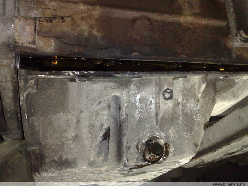

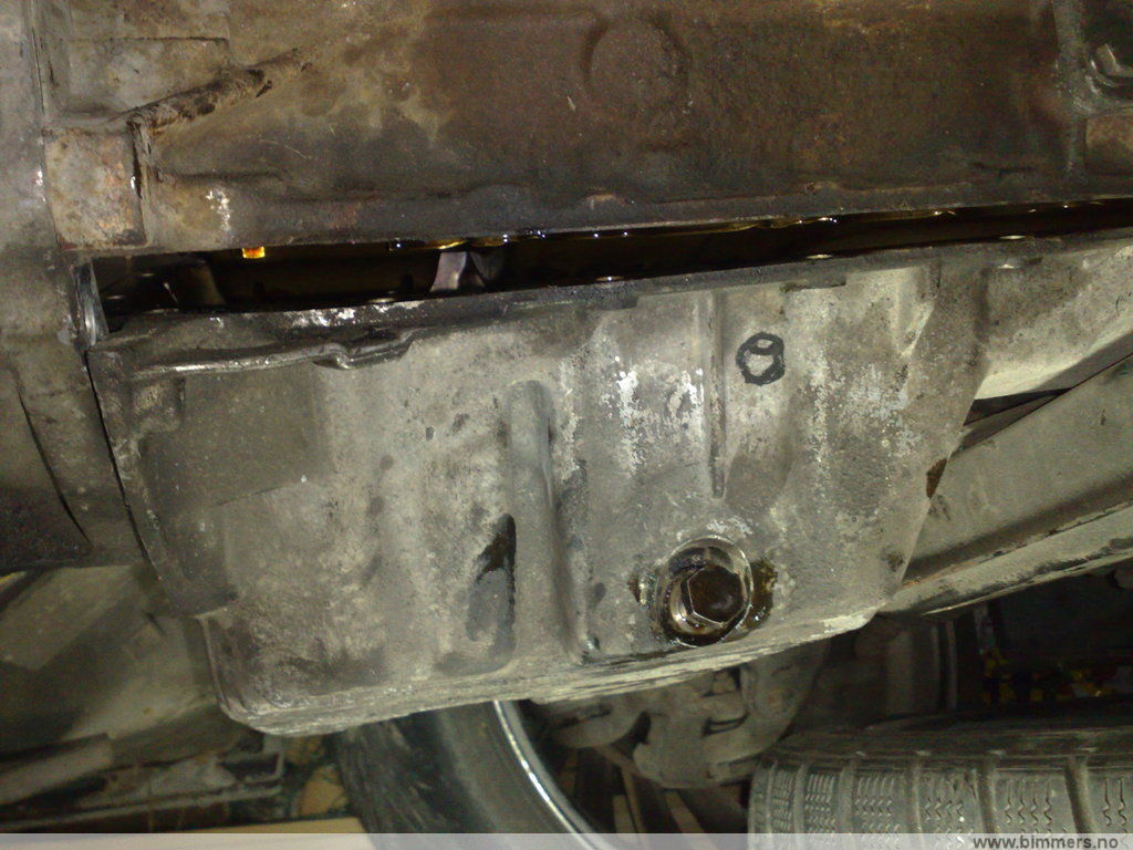

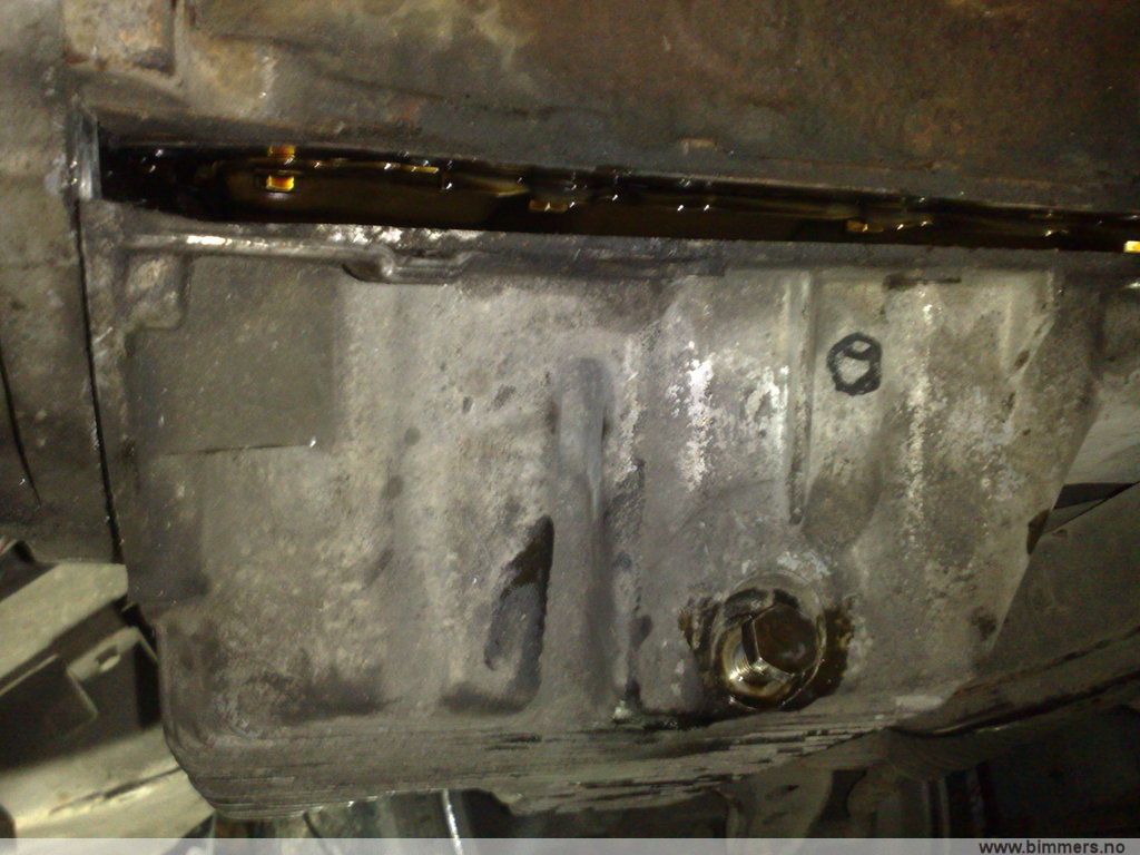

Skrue av bunnpanne på e36 320
Er det en stor sak å demontere den? er det bare å skrue av skruene som holder den eller må diverse stag fjernes?

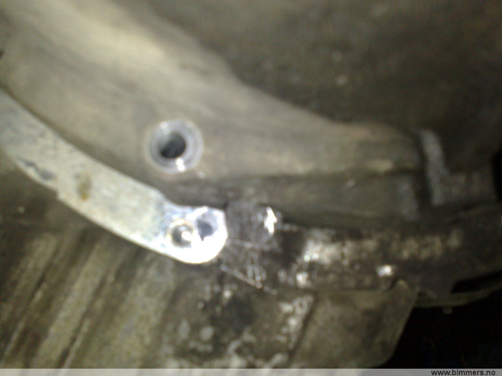

er noen deilige skruer helt i bakkant der med kassen som er hel.... og finne viss du ikke vet om de. bare et lite tips. de er mye lengre enn de andre.
hæ?? trykkluft inn i bunnpluggen?? og borret inn i bunnpannen sånn at all sponen fløyg vegg i mellom inni veivhuset??er sikkert jeg som har misforstått deg men det høres ikke så bra ut.
Lage overtrykk i bunnpanne under boring.
Da kommmer det meste av sponet ut under boring, men om det er veien og gå vet jeg ikke... :roll:
nei den er nok på kanten.
men har brukt bilen flere mnd. og det funker fint. Oljefilteret tar jo det sponet som måtte komme inn i panna, men pumpa kan sikkert få seg en trøkk... tror det er et helvete å ta av panna.
Du skal ha av hele bunnpanna eller ? Den ligger ikke akkurat veldig langt unna traversen, så tror det blir vanskelig å få den av med motor stående på plass.
så jeg må av med motor feste skruene å dra opp motoren? satan, det blir jo litt av ett prosjekt.
Gjorde dette på en m40 (firer).
Er vel endel bedre plass der tenker jeg. Men jeg løsner motorfester og heiste opp motor et godt stykke, så klarte jeg å lirke ut bunnpanna.
Om du slipper ned traversen litt og heiser opp motor burde det gå. Men helt sikkert lettere om du tar motoren ut. (Nå har du jo allerede løsna alle de jæ***** skruene da :P)
