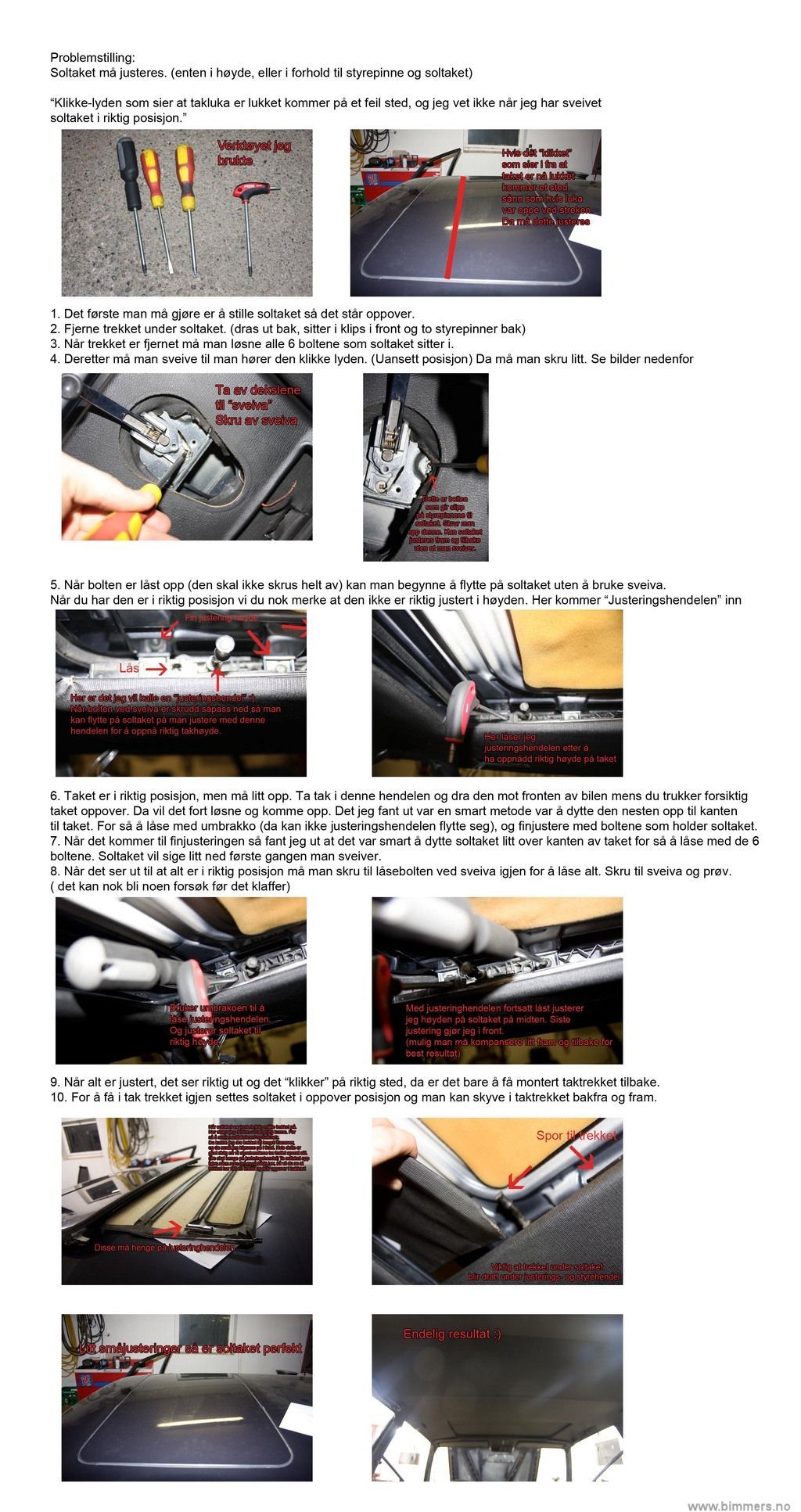

Monterer soltak + all mekanismen som følger med på E30n min nå. Alt kom på plass til jeg fant ut at "stopperen" (den som lager sånn klikke lyd når soltaket er plant og lukket) stopper på helt feil sted. Den kommer når takluka er halveis oppe. Noen som har noen tips til hvordan jeg kan få denne til å stoppe når den skal?

Jeg fant denne på nettet som jeg lastet opp, så du kan laste den ned.
Ta en titt og se om du får noe ut av den.

Hmm...ikke så mye å hente der nei. Men leste noe om postition 0. Så det har kanskje noe med hvordan man monterer sammen de tannhjula inni sveiven der. Er det noen merker på dem, som viser hvordan de skal stå i forhold til hverandre? Har ikke hatt det mer opp en det dekselet over der, så vet egentlig ikke hvordan det ser ut.
Jeg fikk det til!
Jeg har skrevet en beskrivelse under her. Den har sikkert masse skrivefeil og har ord og uttrykk som ingen har hørt om før :D (Grunnet at klokka er mange, jeg har skrudd for lenge. og jeg vil legge meg) men jeg tror folk skjønner hva jeg mener :)
Lykke til. Hvis det er noe du lurer på så skrik ut i denne posten.
Lagret det som et bilde. Bør nok lagres på maskinen din og bruke zoom verktøyet litt.
den der var jo kjempe bra! gøy att folk tar seg bryet med å lage sånt, kommer garantert til å komme til nytte når luka mi skal på plass. :)
