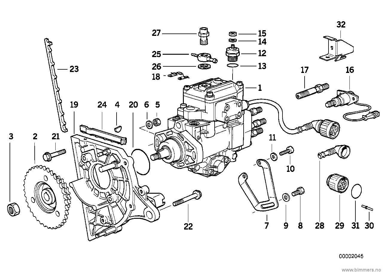

ThomasB Skrevet Januar 27, 2009 Forfatter Skrevet Januar 27, 2009 Er det nr. 27 her? 27 13512245017 Hullbolt (Org) (OUT) 01/94 1,646.10 0 Det må jo være mer enn bare en "hullbolt" siden den koster nesten 1700,- ny.
ThomasB Skrevet Januar 28, 2009 Forfatter Skrevet Januar 28, 2009 bump, trenger hjelp her....noen som har erfaringer å dele??
ThomasB Skrevet Januar 28, 2009 Forfatter Skrevet Januar 28, 2009 men hvilke synspunkter har du ang. problemet som er beskrevet over?? tror du/dere det kan være den som er problemet?? Kom igjenn folkens, veit jo at det er mange hardbarka diesel folk her inne..
