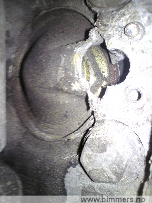

Jeg har et ekstremt stort problem. Jeg skulle bytte den ene ABS/ASC giveren på førersiden bak på min 97' E39 da denne knak så nå står bare den biten som er inne i navet bak igjen, har prøvd å skru inn en skrue to ganger men den smuldrer bare opp! Jeg tør liksom ikke å bore så langt inn heller, redd for at jeg treffer på noe! :?
Så det jeg lurer på er hvordan jeg kan få ut denne? Er det vanskelig å demontere den og slå den ut fra innsiden?

Hvis du ser nøye på bildet ser du at den øverste bolten er knekt :twisted: , det bare gav etter som smør da jeg brukte skralla på den. Lyktes ikke å bore den ut.

Tror det ska gå bare godt å borre den ut. Ta en borr som er omtrent like stor som sensoren, så bruker du en støvsuger til å supe ut spon etterhvert som du borrer den i biter. Den siste centimeteren har jo en spesiell utskjæring som du vil se når kommer så langt.
Du kan jo evt merke borren hvor langt du kan borre inn ved å måle den nye sensoren som du har liggende.

For to år siden fikk jeg hele sensoren igjen på bak førersiden. Da jeg dro ut sensoren, så røket ledningen. Jeg brukte en liten ståltrå med litt sving (omkrets som en nål) slik at jeg stakk inn og dro ut skitt som lå mellom sensoren og veggen. Spylte med rustløser og dro ut skitt. Boret inn i sensoren ca 2 cm lang med en liten bor (2 mm).
Jeg brukte en skrue litt strørre enn gifplateskrue. Skruet forsiktig inn og dro ut med en tang mens jeg spylte inn med rustløser.Da kom hele sensoren ut. Husk å vaske hullet godt før du setter inn nye sensoren.
Jeg knakk også en skrue som holder sensoren.Det var bare en skrue som holdt igjen sensoren.
