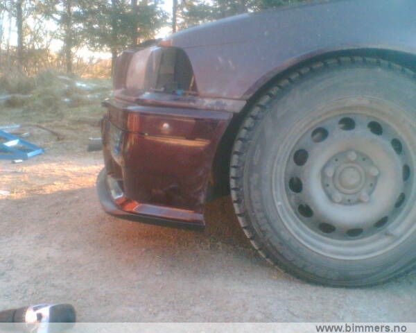

jensemann23 Skrevet Januar 26, 2009 Skrevet Januar 26, 2009 Jeg får liksom ikke fangeren helt inntil forsterkningsbjelken foran. Også sliter jeg med å få skjermen, grillramma og fangeren kant i kant hvis dere skjønner. Virker som fangeren ikke er helt på plass. Men den er helt inntil forsterkningen på begge sidene, bare ikke fremme ved skiltet. Noen tips til hvordan få dette bra?

jensemann23 Skrevet Januar 26, 2009 Forfatter Skrevet Januar 26, 2009 Fikk det til nå, det var en plastikktapp som satt midt på som skulle inn i et hull. Den hadde bomma:p Så nå er det helt inntil bjelken overalt, men jeg synes likevel ikke det ser ut som det skal. Den "sagger" liksom litt på venstre side. Altså peker litt ned i bakkant. Skal ta et bilde.

jensemann23 Skrevet Januar 26, 2009 Forfatter Skrevet Januar 26, 2009 Noen ideer? Hvordan er fangern egentlig festet i bakkant ? Jeg ser kun de skinnene jeg... Og de holder den ikke inntil på noe vis., de bare styrer den på en måte:p
///Mysild Skrevet Januar 26, 2009 Skrevet Januar 26, 2009 du må nok bare fikle det til... siden bilen din har blitt smelt foran, kan det jo være at rammevanene har fått seg en trykk (eller de "støtdemperene")
jensemann23 Skrevet Januar 26, 2009 Forfatter Skrevet Januar 26, 2009 Ja var det jeg også tenkte, men smellen var så liten at det bare ble en sprekk i fangern , jeg sammenlignet de "støtdemperne" etterpå, men de ser likelange ut. Får bare prøve å fikle det til;)
///Mysild Skrevet Januar 26, 2009 Skrevet Januar 26, 2009 evt flytte festet på sia ned, og løfte skruene til frontfangeren opp... slik at den "vippen" blir borte... det vil nok hjelpe litt i hvertfall...
jensemann23 Skrevet Januar 26, 2009 Forfatter Skrevet Januar 26, 2009 Det må du forklare en gang til:) Flytte festet ned? Det sitter jo fast forskjermen(innerskjermen av stål). Vanskelig å flytte det ned. ..
///Mysild Skrevet Januar 26, 2009 Skrevet Januar 26, 2009 syntes å huske at det kan flyttes litt... hmmm... men hvis du "løfter" fangeren opp i framfestet (vangen) så bli jo fangeren mer rett i forhold til grillramma... du kan evt skimse ned festet litt...
