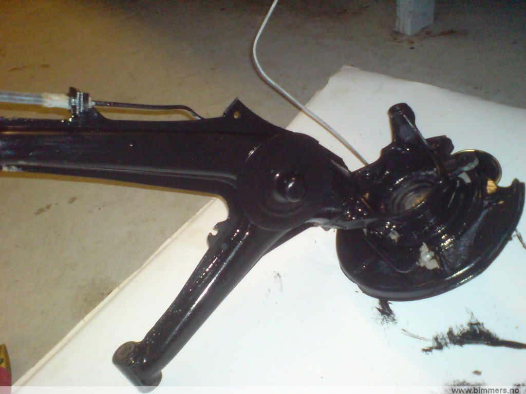

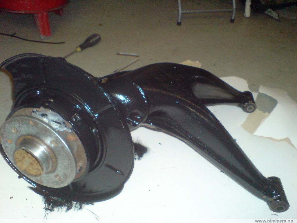

Clerion Skrevet Februar 1, 2009 Skrevet Februar 1, 2009 Når jeg kjøpte bilen min fikk jeg med bærebruer klare for skiver, her må det byttes hjullager, hvordan finner jeg ut hvilken E30 bruene kommer fra? Ser slik ut om det hjelper noen:
kawaman Skrevet Februar 1, 2009 Skrevet Februar 1, 2009 Jeg hadde vel tatt av di gamle hjulagrerne,så målt dia utvendig,innvendig og dybde. Så har du litt og gå ut i fra. Eller se på koed om det er samme di bruker på alle.
kawaman Skrevet Februar 1, 2009 Skrevet Februar 1, 2009 Så på koed at det er 2 typer. www5543 til og med 8/1985 www5547 fra og med 9/1985 Må vel da ringe di og få måla på lagra.
Clerion Skrevet Februar 1, 2009 Forfatter Skrevet Februar 1, 2009 Så det jeg også, eller bare ta en råsjanse på at de etter 85 passer =p er vel mest sansynlig dem.
kawaman Skrevet Februar 1, 2009 Skrevet Februar 1, 2009 Ja, eller bestille begge og sende tilbake di som er feil
