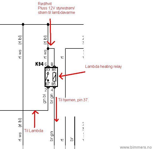

Jeg har nå funnet ut at det er strøm på varmeelementet i ca 5 sekunder, (kald motor) så kutter styrestrømmen til releet som styrer det. Trodde det skulle være varme endel lengre enn det?
Skal sjekke den blå temp.sensoren i blokka i morgen. Hvis den er gåen er det nok løsningen. Hvis ikke er jeg tom for ideer. :(
Her er koblingsskjemaet, alle ledninger ser ut til å være i orden, men det kutter altså etter 5-10 sekunder etter at jeg starter opp.
Problem løst(tror jeg) Det viser seg at varme elementet slår inn først når motoren når driftstemperatur. Ikke skjønner jeg hvorfor, men det er nå slik. Jeg trodde det skulle være omventdt, men ..
Det er fordi motoren ikkje går i closed loop før den er varm nok til at den kan fungere med AFR på lambaverdi=1(14,7:1).
Nevnte jo dette i dine forrige lambda-tråder ;)
Og dette skjer ikkje før motoren er som regel over 60 grader...
U see?
