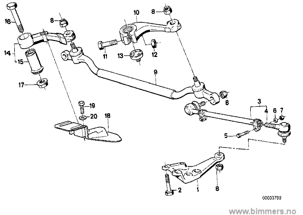

fredriko Skrevet Februar 6, 2009 Skrevet Februar 6, 2009 jeg har kjøpt nytt paralellstag (midtre styrestag) til min 1994 mod 540ia touring, har bilen på bukken nå og skal til og skifte, men så ser jeg at mitt nye stag har 2 ulike kuler, altså den til høgre på staget har flat bunn mens den andre kula har kon bunn, og den venstre kula har og hull i toppen på bolten til umbrako mens den andre er flat. Det er og en svart stor mansjett på den venstre kula mens den høgre er hvit/gjennomsiktig hardplast. Lurer på om jeg har fått feil stag? noen som vet? :S
stfoer Skrevet Februar 6, 2009 Skrevet Februar 6, 2009 jeg har kjøpt nytt paralellstag (midtre styrestag) til min 1994 mod 540ia touring, har bilen på bukken nå og skal til og skifte, men så ser jeg at mitt nye stag har 2 ulike kuler, altså den til høgre på staget har flat bunn mens den andre kula har kon bunn, og den venstre kula har og hull i toppen på bolten til umbrako mens den andre er flat. Det er og en svart stor mansjett på den venstre kula mens den høgre er hvit/gjennomsiktig hardplast. Lurer på om jeg har fått feil stag? noen som vet? :S Er det orginalt? 32211138864 (TIE ROD,CENTER) Del no 9 Skal være lik på alle uten 518 som har et annet stag.
stfoer Skrevet Februar 6, 2009 Skrevet Februar 6, 2009 Var nede i garasjen og sjekket, da jeg har begge stagene liggende. Jeg ser at 518 staget faktisk er ulik i bunn på kulene, så da kan det være at du har fått feil stag. På det andre staget er kulene like. Du får returnere det og få det rette.
