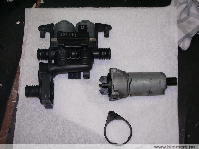

Plumbo Skrevet Februar 8, 2009 Skrevet Februar 8, 2009 Hadde samme problem på min 520 e39, da var det ene ventilen til varmtvannet til varmeapp. som hadde tatt kvelden. På min bil går det tre aul. rør inn i bilen med varmtvann, disse ligger under en plate under rattet, kjenn på de og dersom en er mye kaldere enn de andre er det nokk ene ventilen som er konstant stengt. Vet ikke om det er samme på din bil, men det kan være. ventilene m/pume ser slik ut

JayDawgKL Skrevet Februar 8, 2009 Skrevet Februar 8, 2009 er elektonisk styrt, finn ventilenheten under panseret, sett tenningen på og få noen til å skru varmen fra kaldt til varmt inni bilen mens du hører etter klikk i ventilene. samtidig kan du høre etter ulyder fra sirkulasjonspumpa. når vifta går. hvis du ikke hører noe fra ventilen når varmen på førersiden blir skrudd av og på kan du skru ut vantilenheten og "operere" den. evt. kjøpe ny
Raymond Skrevet Februar 8, 2009 Forfatter Skrevet Februar 8, 2009 okok, syns bare det var rart at det kom varme ved høyere turtall.. men, blir jo høyere trykk osv.. regner jeg med ved høyere turtall.. skal sjekke hvordan denne ventilen trives.. kan jo hende den er full av gugg eller ikke er helt i tiptoppstand er jo en 14år gammel bil
