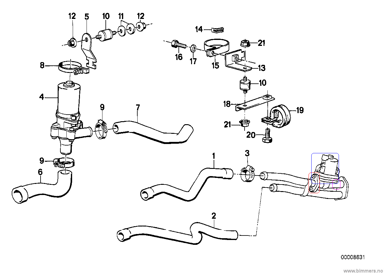

O-ringene i skjøtene mellom vannregister og tutene som går ut igjennom torpedo. Sprekk i røret hvor pumpen står er heller ikke uvanlig. Ser alt dette ved og fjerne dekslet under rattstammen ( over pedalene og bena dine)

Fliid: du nevner en pumpe, hvilken pumpe er det snakk om da?
Rød ring = O-ring i skjøten.
Blå ring = Sirkulasjonspumpe
Rosa ring = Vanlig sted for sprekk dannelser. (det betyr at du må bytte register)
Kommer enklest til ved og demontere deksel under rattstamme og midkonsoll (den fremre delen)
