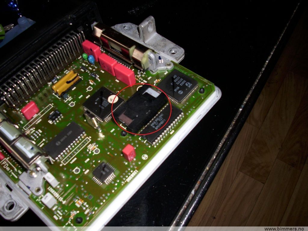

Bytta den chippen som er ring rundt til en omprogramert chip fra A-Dekk :)

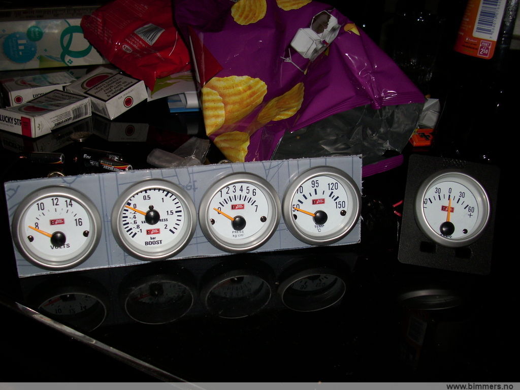

kjøpte litt målere idag :P

Hei.. flott prosjekt.
Kom til å tenke på en ting, har du satt chippen riktig vei?
Setter du den feil vei brenner den opp.
Det er en halvmåne på chippen denne skal stå over halvmånen på printkortet.
(Du har sikkert skjønt dette, men for sikkerhetsskyld spør jeg :) )
hehe .. ja den satte jeg riktig vei ;) ..

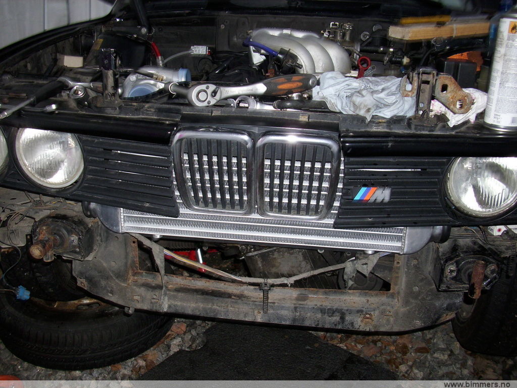

etter litt montering :)
Cooleren :)

laga plass til målere ;)
laga meg måler holder :)
