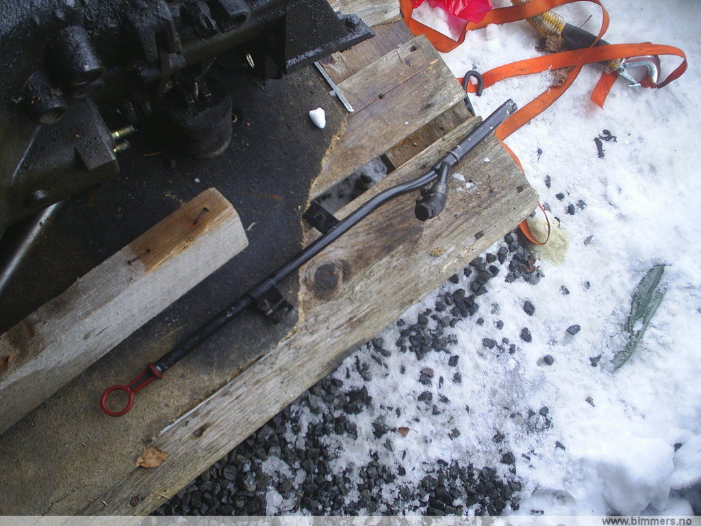

- Bunnpanne
- Oljesil
- Peilepinne-rør/pinne

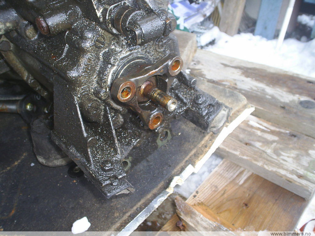

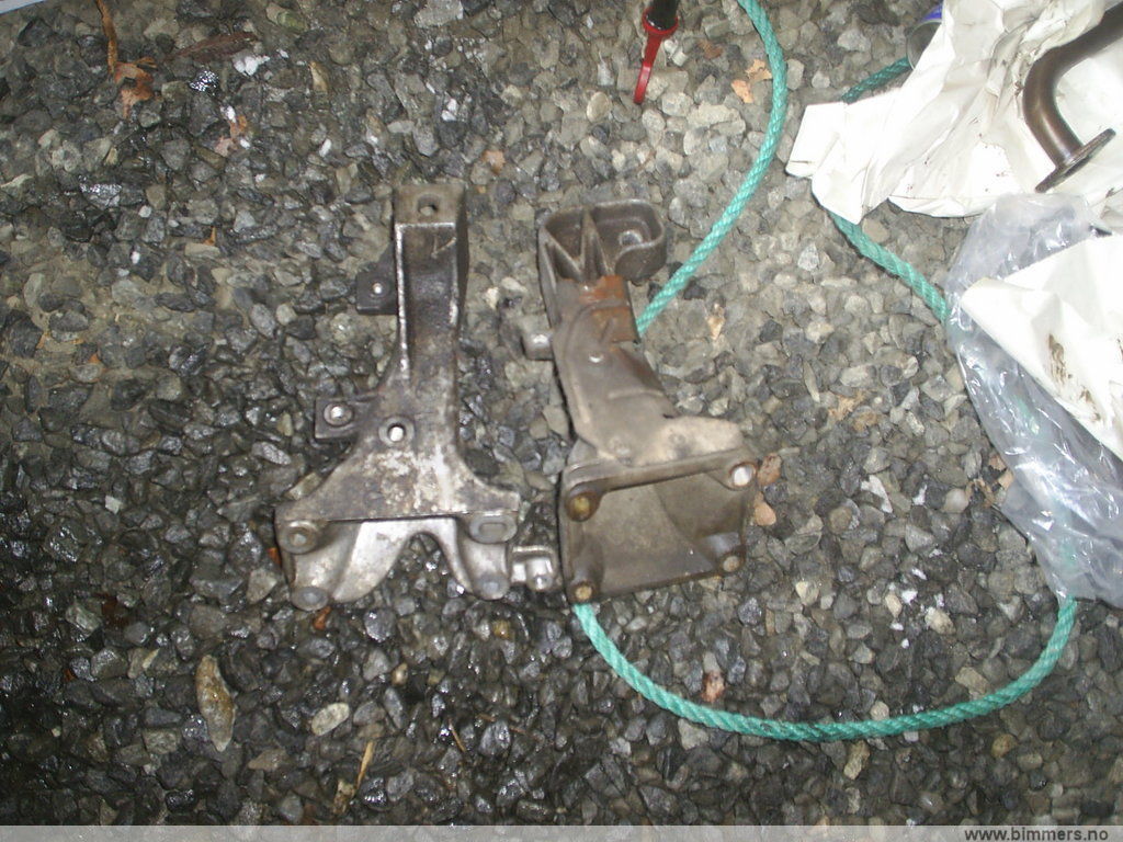

- Motorarmer
- Motorlabber
- Skulpedeksel + brakett til oljesil

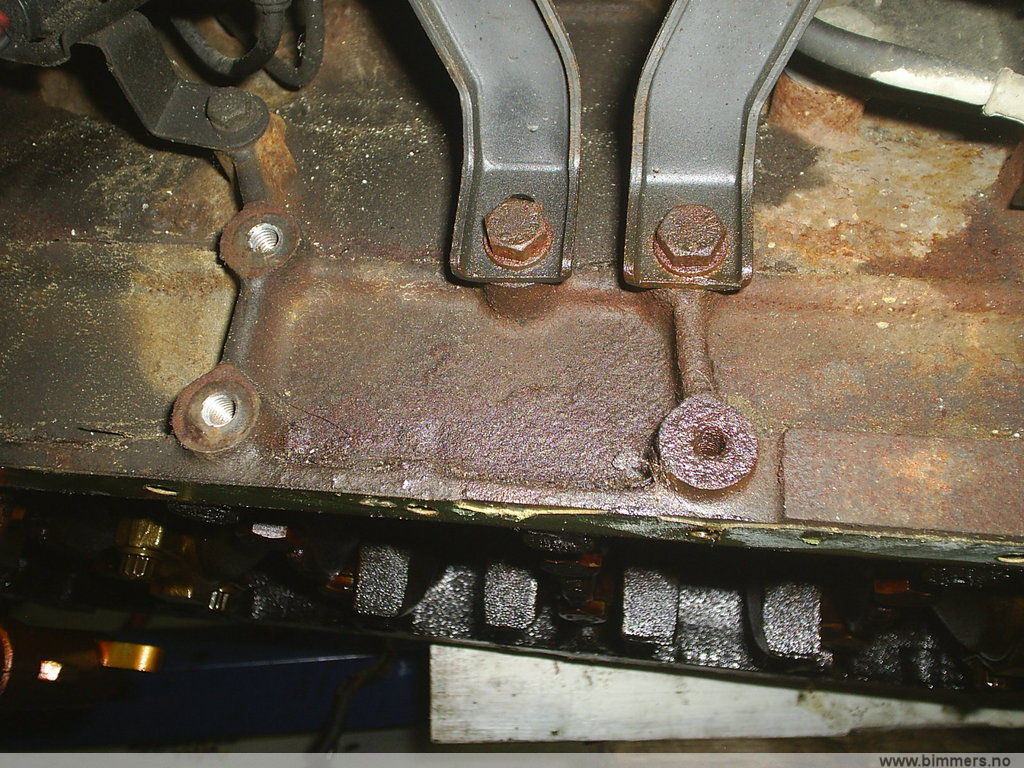

Hvilke hull i blokka festes E36 motor-armene i ???
Har kjøpt ny pakning til oljesil, ny bunnpanne-pakning, ny oring til peilepinne-rør/bunnpanne, ny oring til peilepinne.

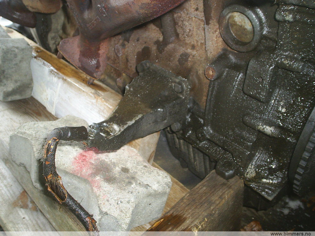

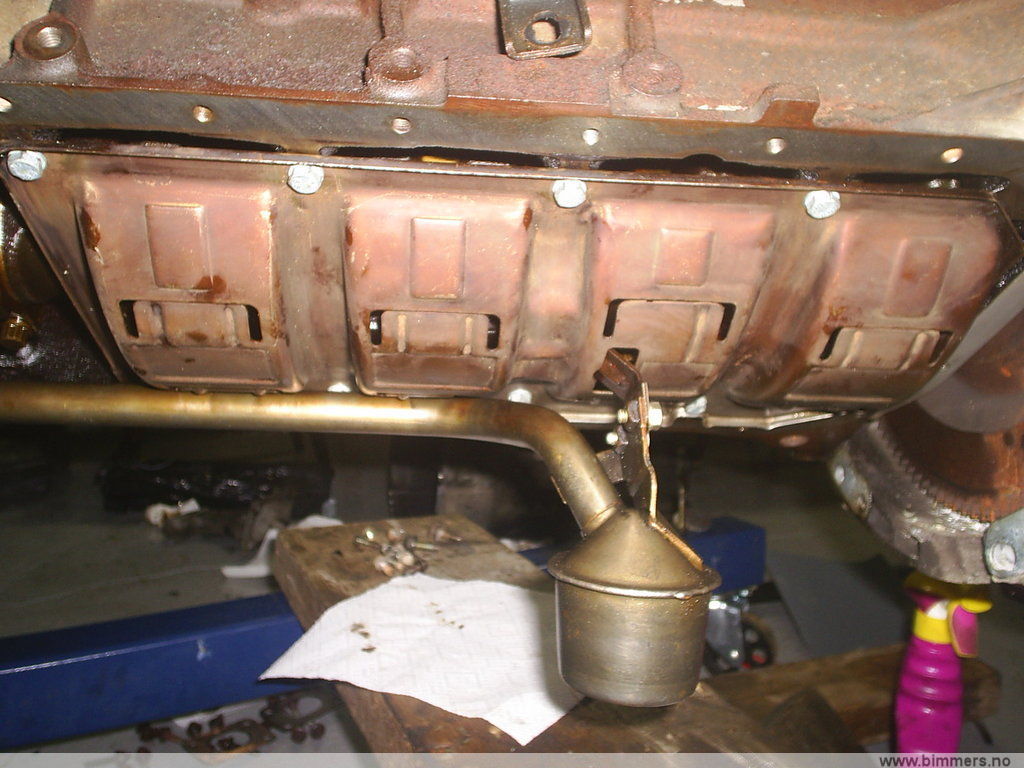

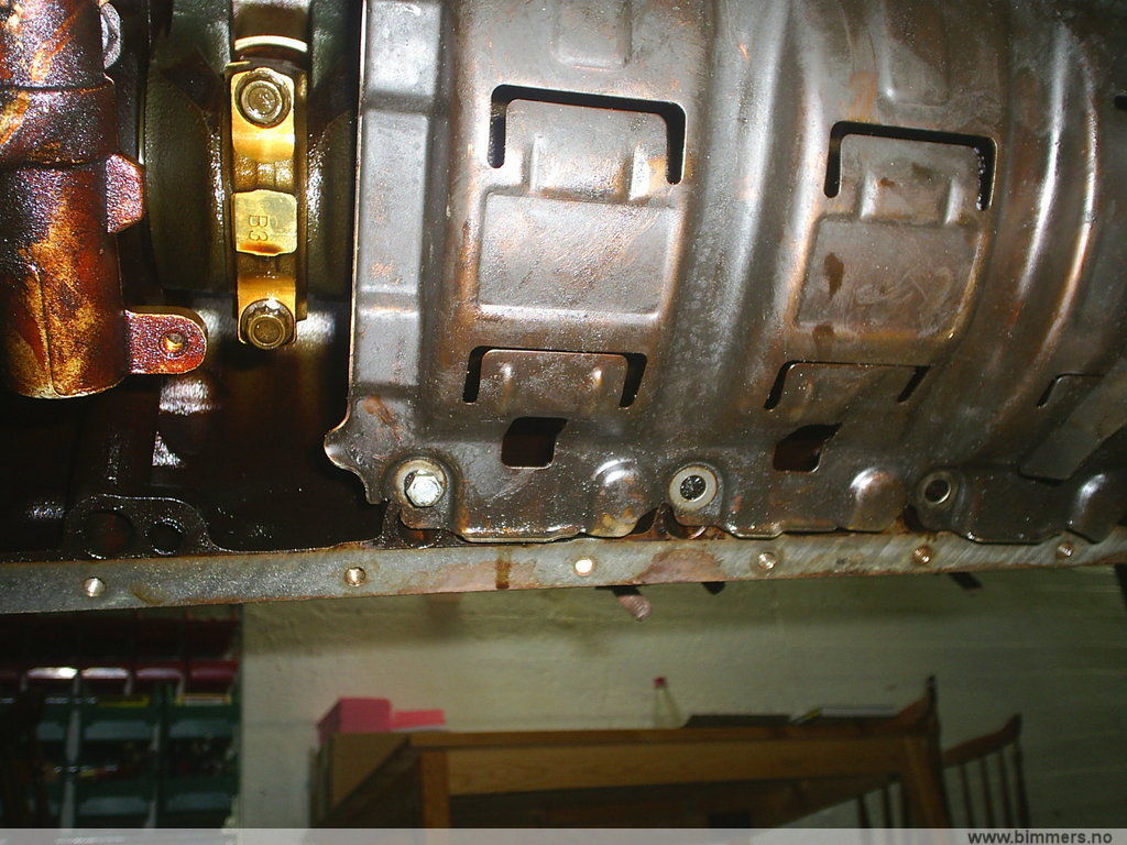

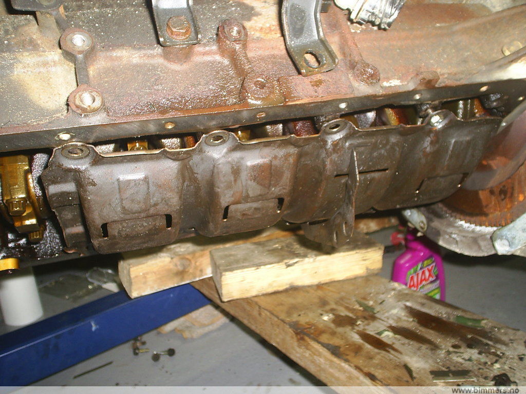

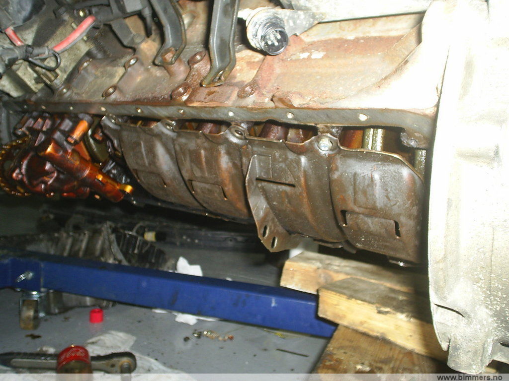

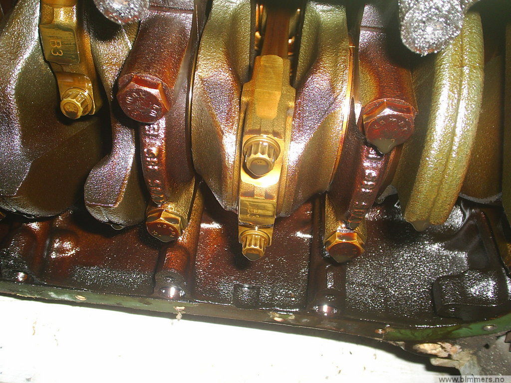

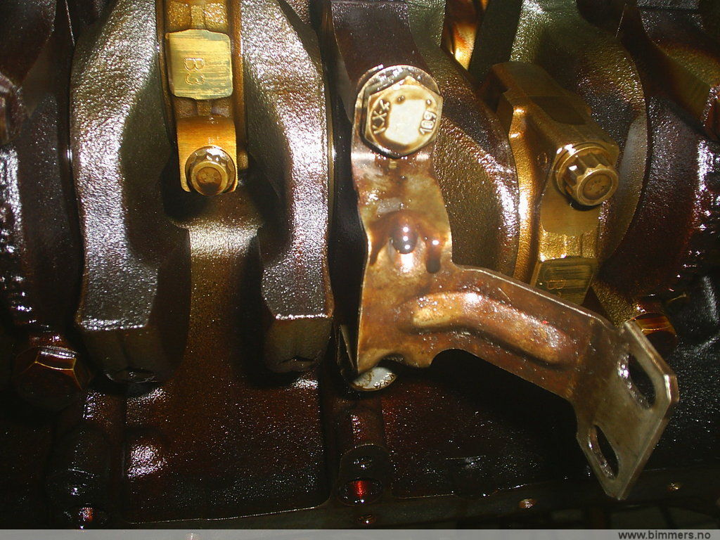

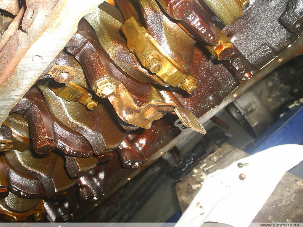

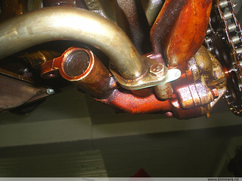

Det sitter normalt en brakett på veivlageroverfallet ja, som er støttebrakett for oljesila i E36. Denne må du skru ut de to boltene på veivlageroverfallet for å feste.
Mulig det går ann å kjøre uten, om det ikke flekser så mye. Men kan nok værer risky hvis oljesila skulle løsna og begynne å lekke i pickuplinjen, med de følgende det kan medføre..

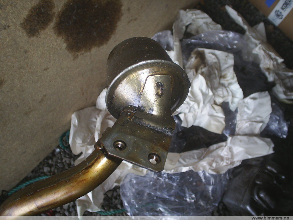

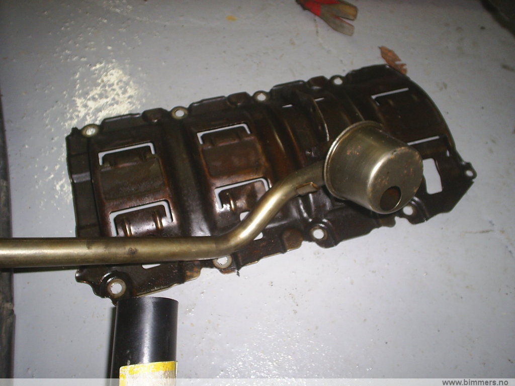

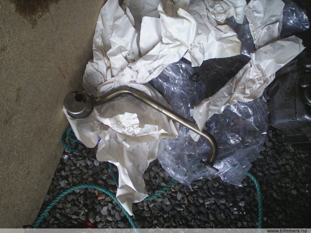

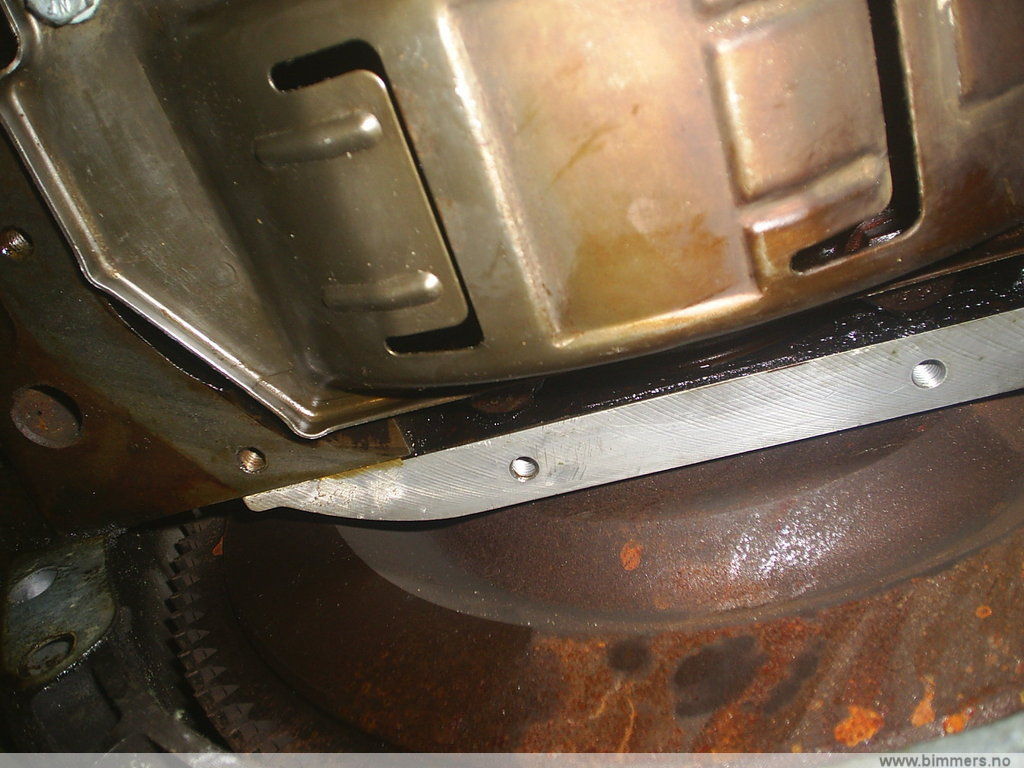

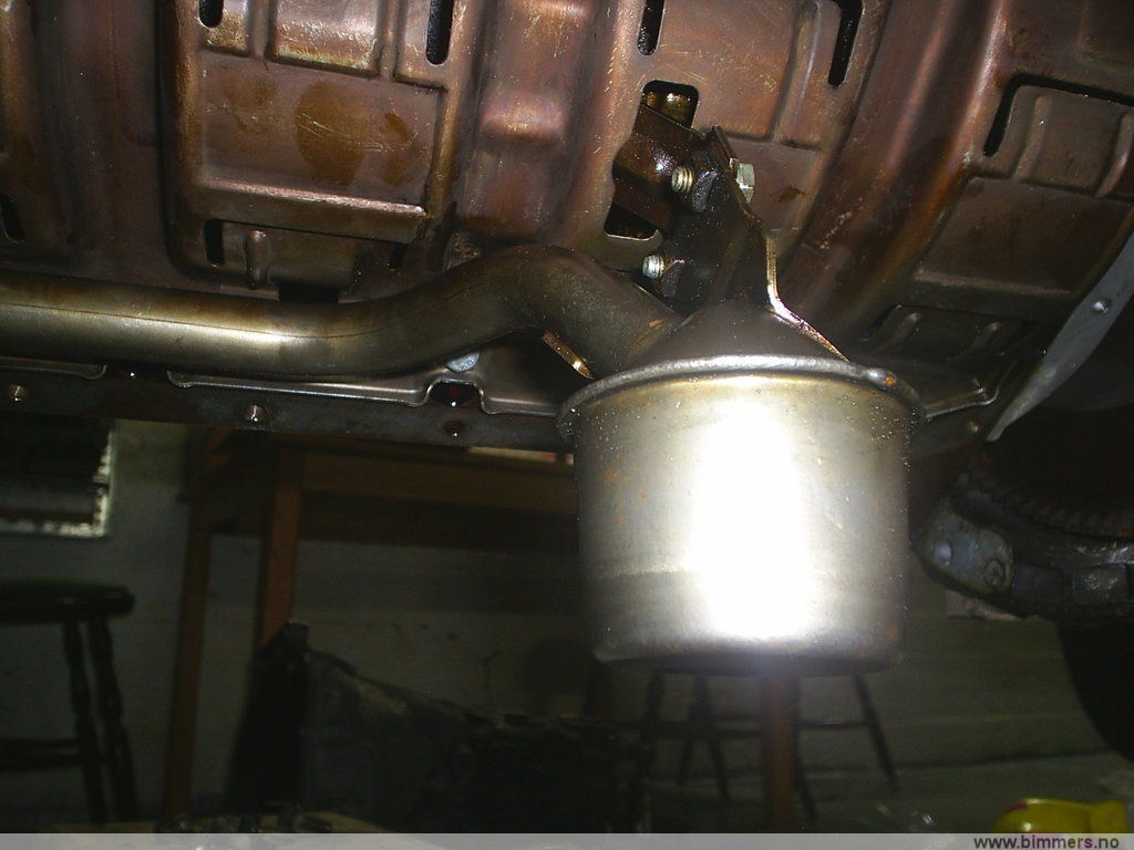

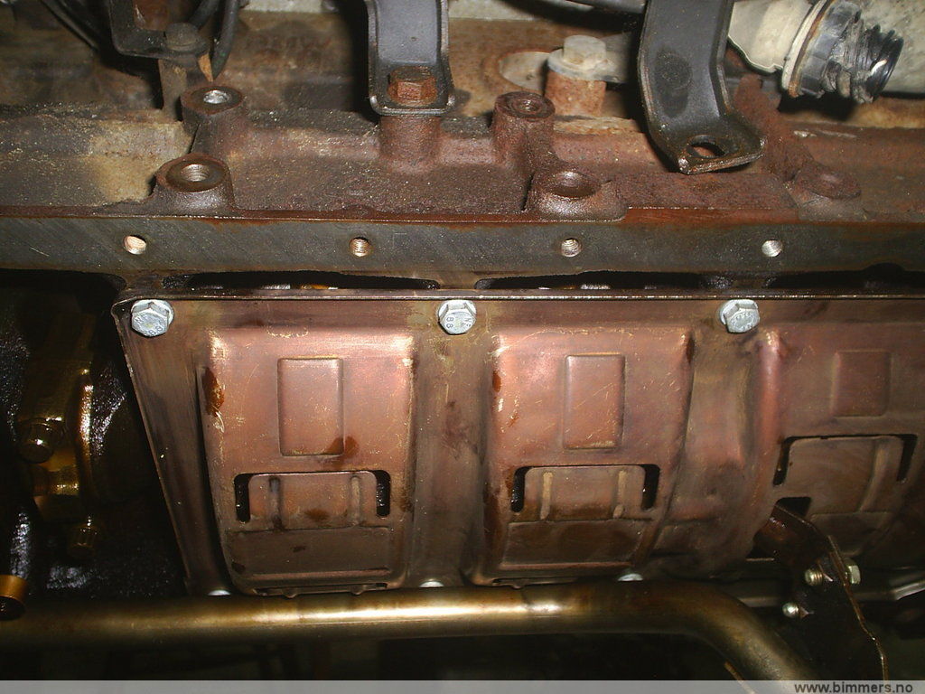

Hvis du ser på de to nederste bildene, så har skulpedekselet mitt til E36 et feste som ser ut til å passe med sila..., så da er vel denne braketten det er snakk om å se bort i fra :-) ???
Det var for godt til å være sant ja.
(At jeg ikke trengte braketten fra veiva..)
Skulpedekselet jeg har kjøpt (som skal komme fra E36), passer ikke. :/
Det skulpedekselet du snakker om her, passa lett på min motor!

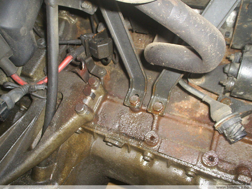

Noen her som har bilder av m50 med E36 motorfester/armer som jeg kunne fått se?? Skulle gjerne visst helt eksakt hvilke hull de festes i.

Da fikk jeg endelig tak i skulpedeksel som passer med gjengene, og brakett til oljesila :-)
Noen som har tall på moment de to skruene som braketten festes i er?? (veiv greiene..)
