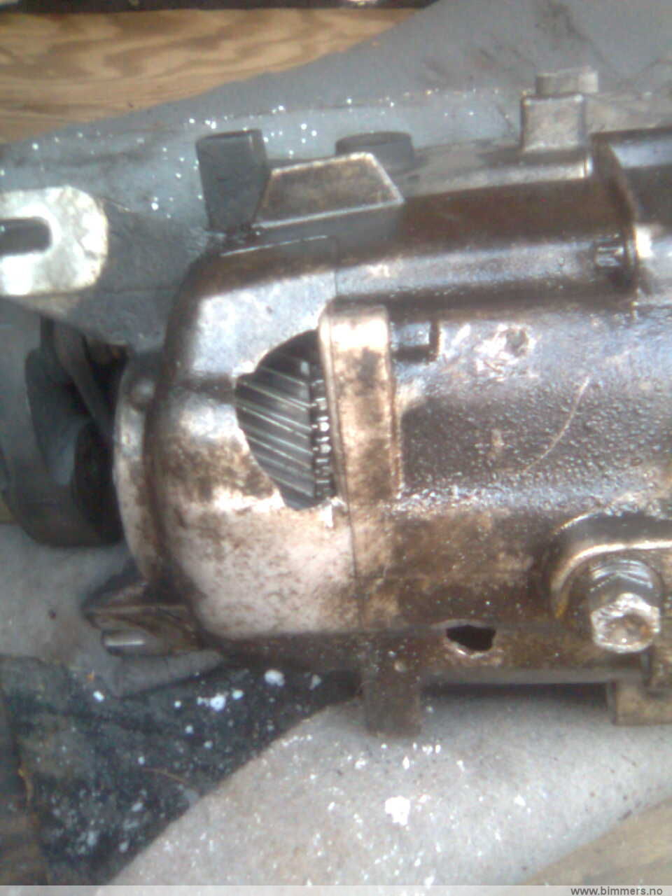

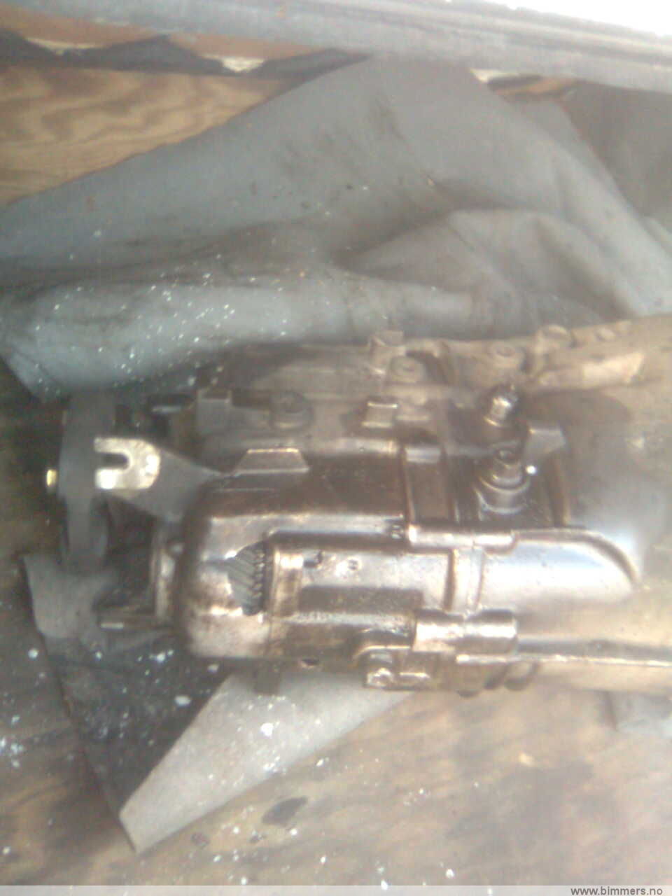

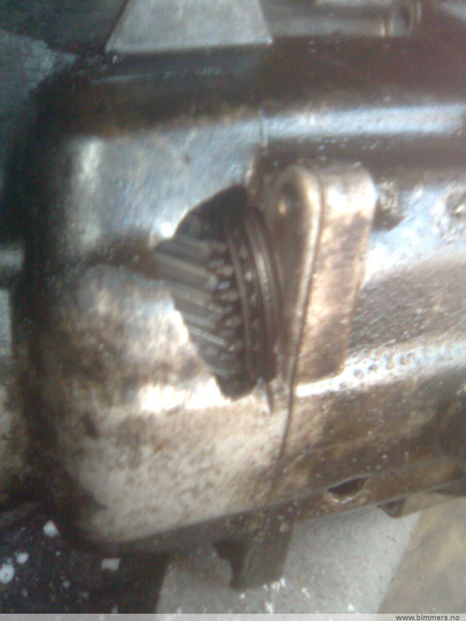

Det er en zf tds kasse. Den ble slått i asfalten slik at det ble ett stort hull og 2 små.
Hvordan demonterer man dekselet slik at man kommer til og får sveist hullet?
Vil tannhjulene sitte igjen på selve clutchhuset eller vil den følge med dekselet?

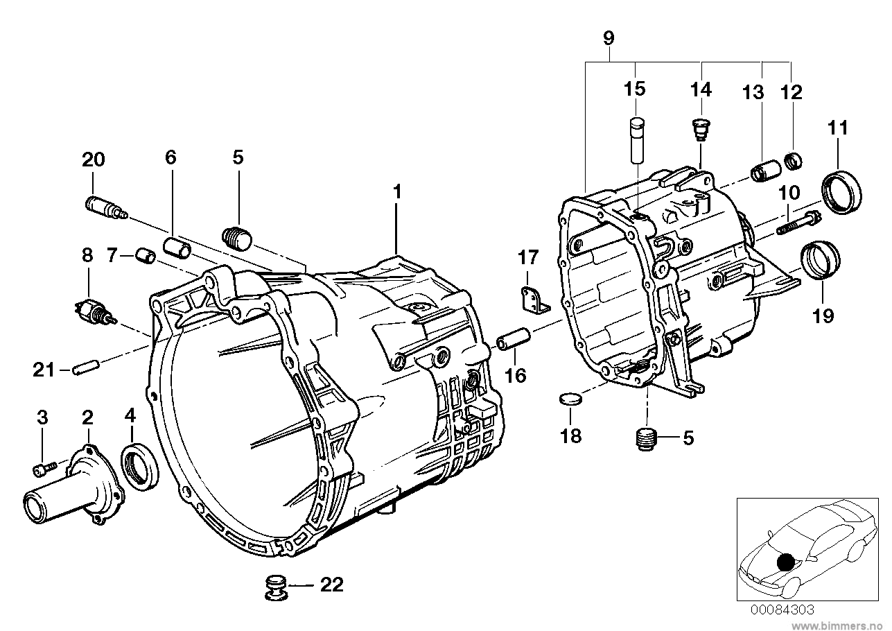

det viktigste er jo og finne alle bitene som er inne i kassa,deretter demontere heile driten og få det svist,ikke noe bra og sveise i slike ting,da det har lett for og "slå" seg ,pluss at alt må være gullande reint for fett,ellers blir kassen aldri tett igjen!
de må no vær bare å skru opp skruan rundt delinga og dele kassa, den e no satt sammen en gang å....
æ kan no sveise den der for dæ, må bruke spesialtråd for støpealu når ein sveisa de der...

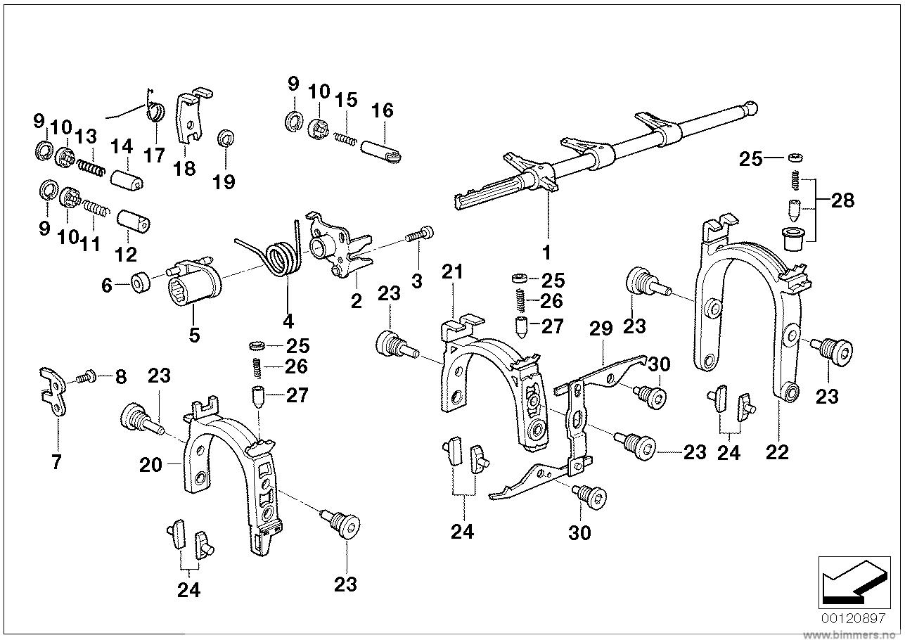

Den store bolten rundt utgående aksling må av, alle torx booltan rundt lokket må av, trur de omvendte torxan på sia av kassa også må av. På tegninga ser det ut som de hold diverse greier te girskifteren.
