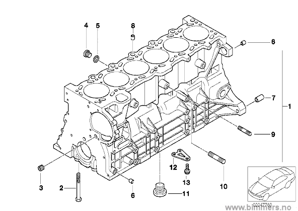

Hvilke to skruer er dette?
Braketten, nr.14.
Hvilke to skruer er den skrudd opp i motor med?
Noen som kan gi meg delnr på disse??
Hørt det er strekkbolter, men klarte ikke helt å finne dem igjen på noe annen tegning. Noen som vet??
14 11411735260 Brakett (Org)
Takker! :-)
Hørt av flere at jeg må bytte ut de boltene når jeg fester braketten, fordi det er strekkbolter..
Men konklusjonen er da at jeg ikke trenger nye bolter??? :P
Alle bolter strekker seg. Noen har bare fått tilnavnet strekkbolter. Vanlig praksis er og ikke bytte disse ved arbeid med bunndel (fra hva jeg er blitt fortalt) Jeg selv syntes dette er noe tull, så har konvertert E36 motor til E34 tidligere. Byttet dermed disse boltene.
Tilnavnet strekkbolter, det skal de boltene ikke ha, men alt av bolter strekker seg. Elelrs hadde man ikke hatt behov for å skru ting til med NM. Jeg er av personen som overhodet ikke kødder med bunndel osv.
Braketten er festet i boltene som holder veivlageret. Hva mener du med hvilke bolter? Nr.4 har du jo til og med delenr. på. Alle er strekkbolter. Har du foresten denne dellen Nr.21 her http://www.realoem.com/bmw/showparts.do ... g=11&fg=18
Har slått opp på en X5 men skal være lik på M50 M52 M54 motorene. Pris?
Har ikke til salgs, dessverre.

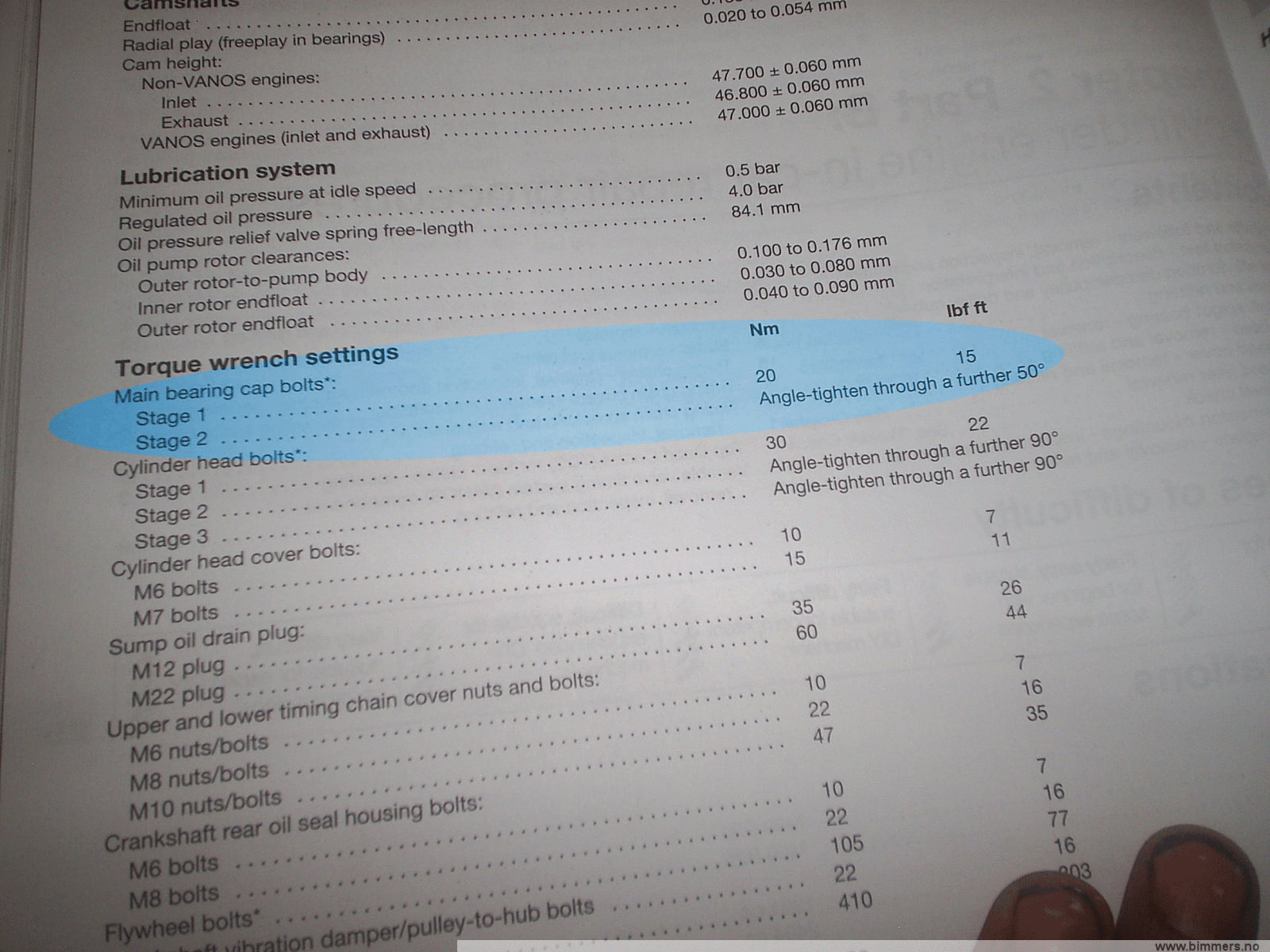

Forresten noen som vet moment boltene skal strammes med?? (nr2)
Er dette rett sted å se (haynes) ???
BUMP!
Noen som kan hjelpe meg med å finne riktig moment?? :-)
Nye skruer har jeg fått i dag :D
Først med moment nøkkel 15 lbf
så deretter med 50 grader?
Aldri strammet noe med grader før :P
Ta først begge boltene med moment nøkkel, så deretter 50 grader på hver av dem??
