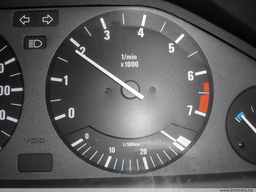

kalleberg Skrevet Mars 4, 2009 Skrevet Mars 4, 2009 har litt problemer... når den starter, ligger turtallet på 2000, men synker når det gasses.sånn er det helt til den blir varm, da synker det igjen, men når jeg gasser på da, så kveles motoren... når jeg gasser så går den ikke ordentlig opp i turtall heller, den går hakkete, og det tar lang tid før den drar på.. når den er driftsvarm går den bare til litt over 3000 før den synker til 500 og kveles... ligger noen videoer her så dere kan se hvordan motoren er! http://www.youtube.com/user/AleksanderKalleberg her er tomgangen når den starter:

kalleberg Skrevet Mars 4, 2009 Forfatter Skrevet Mars 4, 2009 jeg har bytta lmm og gasspjeldsensor, sjekka og med annen hjerne... var en som sa at det kanskje var injectionsystemet som hadde tatt kvelden?
