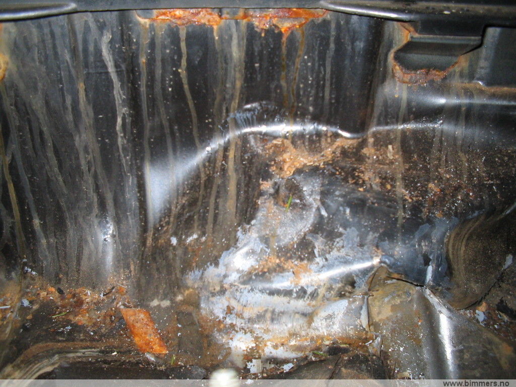

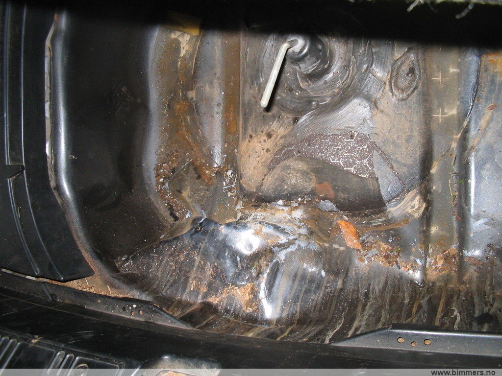

Hjulbrønn lettere modda etter en liten tur i skogen, rette?!
Er det noen som har en god måte og banke ut dette på?

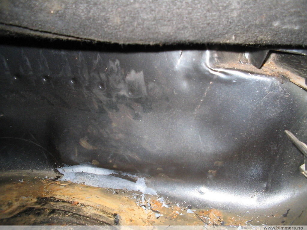

Hjulbrønnen mot støtfanger innenifra

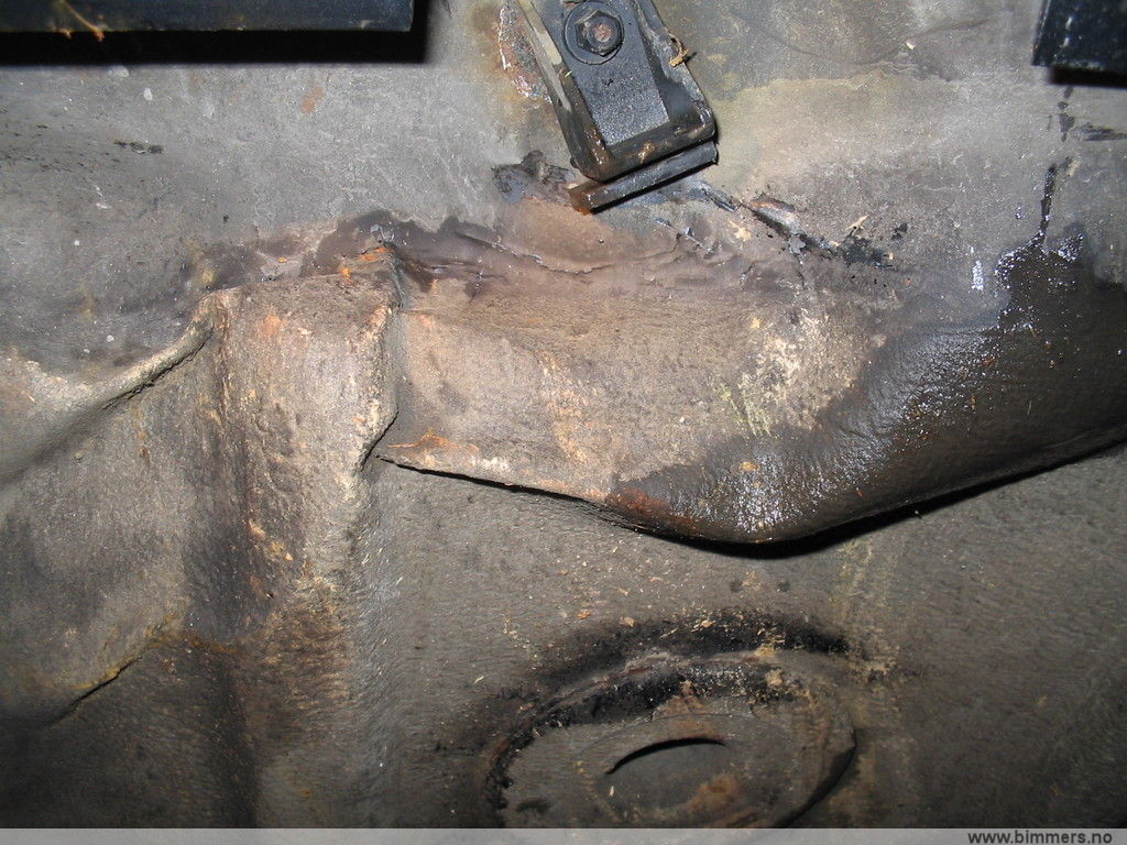

Framkant mot bensintanken innenifra

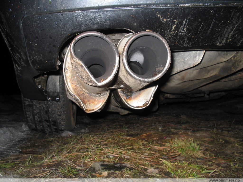

Samt potta fikk seg en smell, moen ideer på åssen jeg retter ut dette uten og ødelegge for mye :)
Da er den banket ut. Varmet opp og hamra løs med minislegge, deretter med en kulehammer, ble 2 sprekker jeg sveisa oxo tectylerte jeg opp hele driten etterpå. Ble bra som bare det.
