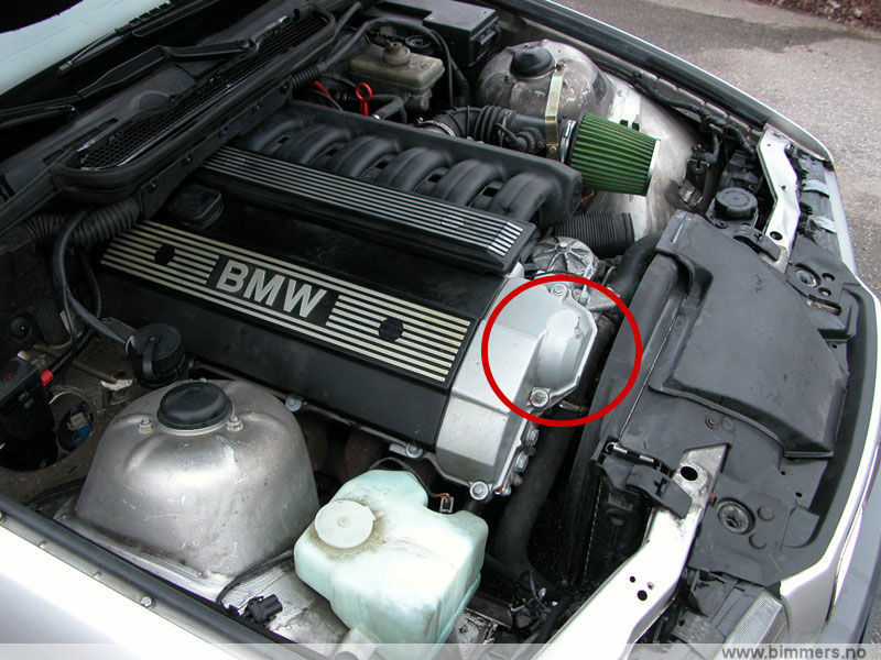

Rogeren Skrevet Mars 22, 2009 Skrevet Mars 22, 2009 Det kommer an på hvilken modell det er. Og du ser det med en gang du åpner panseret... klump foran på toppen = vanos. Toppen flat i forkant = nonvanos.
Frode_E30 Skrevet Mars 22, 2009 Forfatter Skrevet Mars 22, 2009 Det kommer an på hvilken modell det er. Og du ser det med en gang du åpner panseret... klump foran på toppen = vanos. Toppen flat i forkant = nonvanos. Klump foran mot radiatoren? Har du et bilde det vises på?
