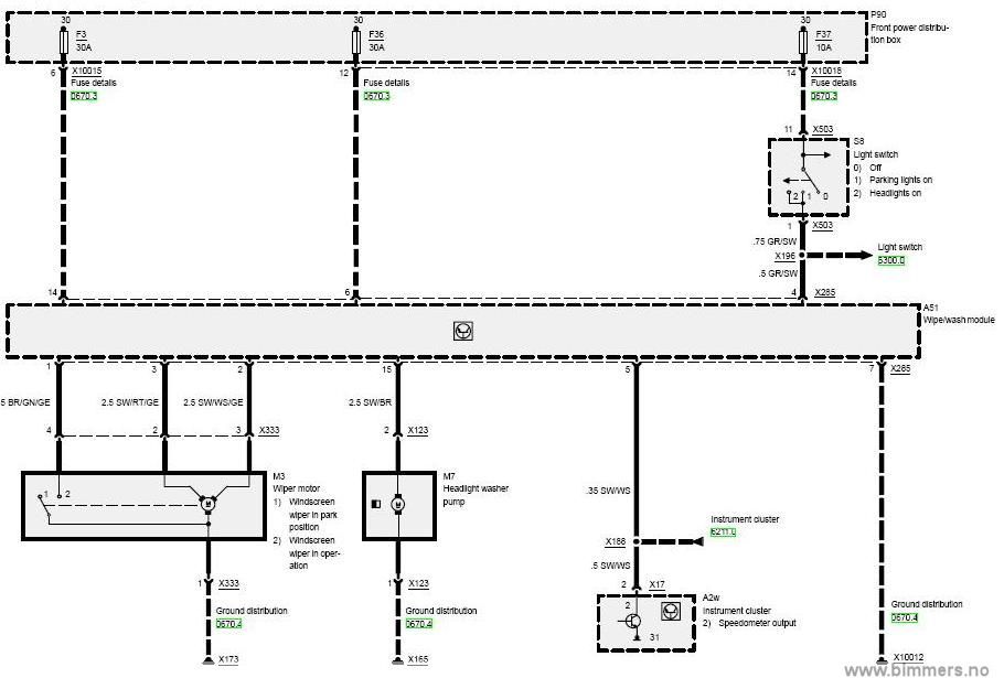

Hei.
Jeg driver å feilsøker litt på min e36. Viskerene går bare på fullt. Vikrer i 20 sekunder på alle hakk, men etter det virker de bare på fullt. Når feilen er tilstede virker ikke selvpsrkeringen heller. Eller viskerene har vært av i et par minutter virker de i 20 sek. til. Releene og viskermotor er ok. Ser ikke tegn til dårlig kontakt noe steder heller. Mister styrestrøm på intervallreleet når feilen oppstår.
Er det noen som har koblingsjema til dette?
Eller vet hva som er gale?
