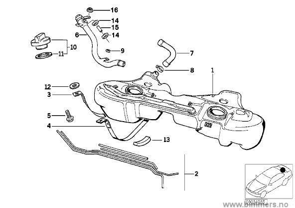

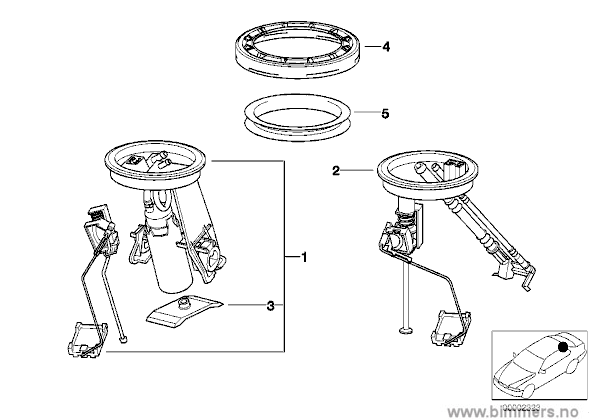

Tankmålere sitter i diesel tanken, på toppen, en på hver side.
Takker og bukker, så under sete først men så ikke noe,men så sjekket jeg en gang til da så jeg det var skjært ut i lyd dempingen.
Tok det opp ser at slangeklemmer og rør er meget rustent,men skal prøve og bytte alle rør og klemmer,kontaktene var bra nedi der men ristet litt på de kobloingene da funket det igjen :roll:
