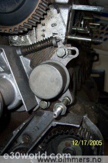

aottesen Skrevet Mars 20, 2009 Skrevet Mars 20, 2009 holder på og skifte vannpumpe på min e34 m20b20, da jeg skulle ta av register dekselet og dro ut pumpa datt det en fjær og en "pin" ut bakom register dekselet, tror det er nummer 19 og 18 på bildet på linken, ser det skal stå på strammehjulet men hvorfor er det en fjær? og har det noe med selve strammingen og gjer? takker for svar http://www.realoem.com/bmw/showparts.do?model=HB11&mospid=47369&btnr=11_1185&hg=11&fg=25
Fliid Skrevet Mars 20, 2009 Skrevet Mars 20, 2009 Bruker den når man bytter reg reim. For og få rett spenn på reimen. Er ikke i bruk nå som regreimen er ferdig skiftet. Om reg reim jobben er gjort riktig. Kan kjøre uten. Blir bare veldig morosmt når man skal bytte reim neste gang og man har rotet vekk pinnen (fjøra er anbefalt og kjøpe ny for vær gang man bytter reim)
