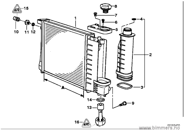

aton Skrevet Mars 21, 2009 Skrevet Mars 21, 2009 Har 2 bmw`er som det på kjørekomputeren kjem opp (kuhlwasserst. prufen) "sjekk kjøleveske stand" ?? Den eine (E34 525ix 24v) har vert slik siden eg kjøpte den og den er fin på vannet, rett mengde og alt virker ok. Den andre (E39 523) begynte den å gje beskjed etter at er bytta termostat.! Har lufta og gjort det eg skal (trur eg), vannmengden er fin og alt virker til å vere slik det skal. Er det noe eg ikkje har fåt med meg? lufteprosedyrer, sensorer som er deffekt osv.?
Ad|oS Skrevet Mars 21, 2009 Skrevet Mars 21, 2009 Er vel normalt sett sensoren som er ødelagt i disse tilfellene...
AlXz Skrevet Mars 21, 2009 Skrevet Mars 21, 2009 I bunn av ekspasjonstanken i radiator. Er skrudd fra undersiden. Nr. 13:
